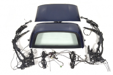

Wir reden hier leider über 4 verschiedene Kabelbäume im Dach, die durch besseres Material ersetzt werden müßten!
2 der BMW "Kabelbäume" beinhalten leider auch die Hydraulikleitungen. Da diese ebenso im Laufe der Zeit brechen, müssen auch diese Anschlüsse und Leitungen als eigenständige Komponente neu entwickelt werden. Geschätzte Kosten für die Entwicklung 20.000€ bis zum ersten funktionierenden Muster. Verkaufsverpackung, Vertrieb, mobiler Einbauservice, Gewährleistung und Rücknahme nach 14 Tagen bei Online-Vertrieb sind so einige der Stichpunkte, für die ebenfalls eine Lösung gefunden werden muss.

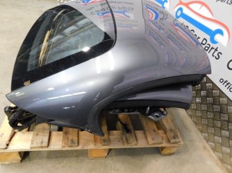

Sowas hier bräuchte ich halt zum Analysieren und Entwickeln.
https://www.ebay.de/itm/BMW-Z4-E89-...g:AfIAAOSwx-1bkj0G:rk:5:pf:0&autorefresh=true
Die Bilder haber ich mir mal gespeichert. Ganz interessant ist, das die Litauer die gesamte Konstruktion zerlegt haben. Das gibt mir ein paar neue Einblicke in die einzelnen Komponenten.

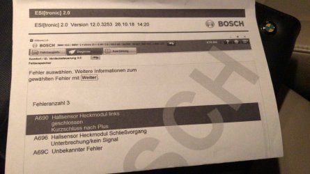

Hallo zusammen,
jetzt hat es mich auch erwischt und ich bekomme die Meldung Dachbewegung beeinträchtigt...
Ich war jetzt in in der Werkstatt und die konnten 3 Fehler finden aber leider nicht weiter lokalisieren und meinten ich müsste wohl zu BMW.
Die Codes sind folgende (Screenshot):
A690 Hallensensor Heckmodul links geschlossen Kurzschluss nach Plus
A696 Hallensensor Heckmodul Schließvorgang Unterbrechnung/ Kein Signal
A69C unbekannter Fehler

Der Code A690 bezieht sich ziemlich sicher nicht auf die von dir zitierte Fehlerbeschreibung, da es gerade einen "Hallsensor Heckodul geschlossen links" im E89 überhaupt nicht gibt:

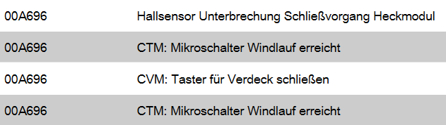

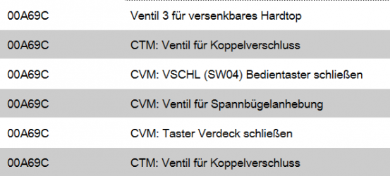

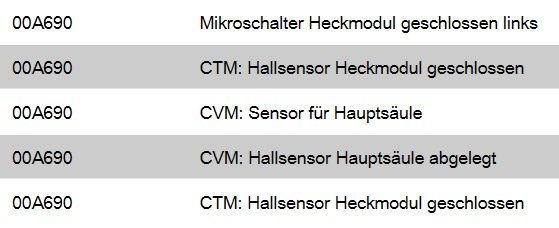

In Betracht kommen lt. ISTA bei Code A690 folgende Fehler, die aber erst im Fehlerfall auf das konkrete Modell konkretisiert werden (Steuergerät "CVM" kannst du ignorieren):
Bei Code A696 und A69C sind es folgende mögliche Fehler, je nach Baureihe:

Ja, MS Heckmodul geschlossen links ist plausibel, wäre dann dieser Einbauort, erfreulich gut erreichbar:
