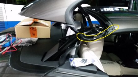

Macht es vielleicht Sinn, in einer Art Grafik mal all die Stellen anschaulich zusammenzutragen, an denen hier bisher schon Kabelbrüche aufgetreten sind?
Eventuell auch mit einem Vermerk, wie oft darüber hier im Forum schon berichtet wurde..
Oder handelt es sich im Grunde immer um die gleichen Stellen, nämlich die stark beanspruchten Knickstellen der Dachschalen-Mechanik?
@RobbiZ4: Verstehe ich das richtig, dass im aktuellen Fall von @Keke die Kabelbrüche wieder im gelb markierten Bereich zu finden waren?

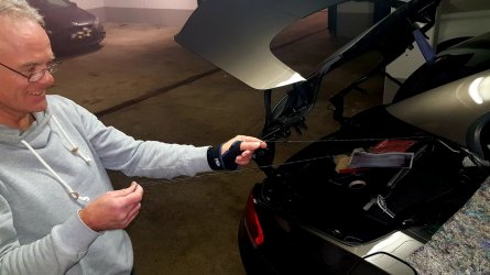

Hi, nein, dort ist nix gebrochen.
Gebrochen ist es in der Nähe der Heckscheibe.
@RobbiZ4 kann es dir sicherlich besser erklären Robby beim Strippen ziehen.jpg
