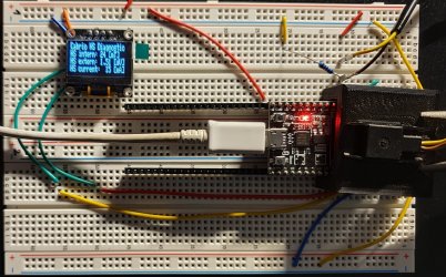

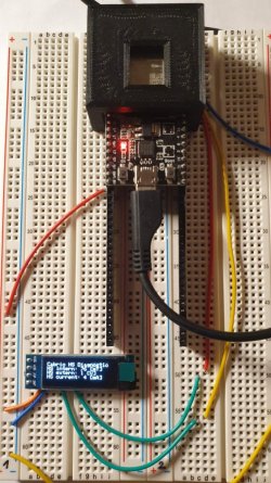

ESP32 mit Messadapter und per I²C angebundenes Display, noch ohne aufgelegtem Hallsensor (also im "Leerlauf"):

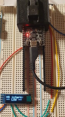

Ein wg. Altersschwäche ausgebauter HS
Messergebnis = LOW

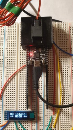

Ein neuer HS
Messergebnis = HIGH

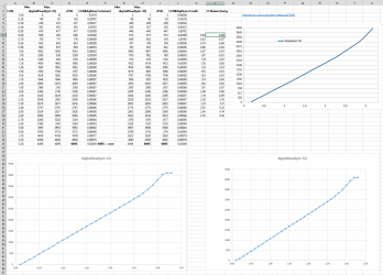

Ermittlung der Linearität der eingebauten AD-Wandler des von mir verwendeten ESP32 -WROOM Testboards:
Messgrundlagen von 2018:

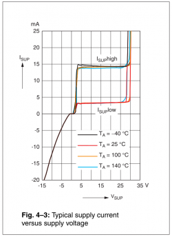

Typische Low/High Werte unserer Hallsensoren bei 4 mA und 15 mA:
Dieses Diagramm besagt, daß es keinen Unterschied macht, ob ich den Hallsensor in meiner Testumgebung nur mit 5V der ESP32 Testumgebung betreibe oder ob er im Auto an einer 12V Spannungsversorgung betrieben wird.
In beiden Fällen beträgt der Strom je nach Schaltzustand entweder ca. 4 mA oder knapp 15 mA.

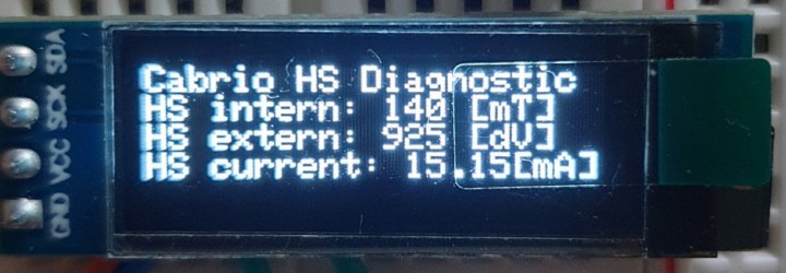

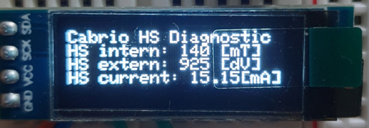

Strommessung funktioniert.
Anzeige auf dem kleinen Display...
... wie auch auf dem großen Display.
