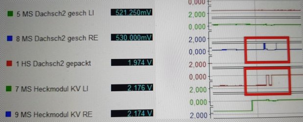

Dach-EKG der Fehler:
Der blaue Kurvenverlauf zeigt einen Kurzschluss der beiden Drähte zum Mikroschalter.
Der rote Verlauf zeigt den in Folge der Störung vom CTM abgeschalteten Hallsensor, der bereits von der Werkstatt "saniert" worden war
Diesen roten Verlauf hatte ich ursprünglich als 2. Fehler (Doppelfehler) gedeutet, was aber im Nachhinein nur eine Reaktion des CTM auf den Kurzschluss war.

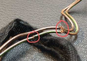

Nachtrag:
So abisoliert waren die aus dem Dach entnommenen Drähte:

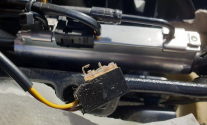

  • Ergebnis eines Dach EKG's: Mikroschalter Koppelverschluss (MS-KV) schaltet bei Betätigung nicht um.
    Also Innenverkleidung an der Rückbank abnehmen und Zugang zu diesem Mikroschalter an der Spitze des Hydraulikzylinders verschaffen.
  • Der MS-KV wurde mit absoluter Sicherheit beim Notschliessen durch ein abrutschendes Werkzeug zerstört, die Einzelteile im Fahrzeug verstreut!
    Auf dem folgenden Bild die übriggebliebene, untere Hälfte des Mikroschalters. Durch die darin befindliche Platine floß über den verbauten Wiederstand Strom bei der Prüfung durch das Steuergerät CTM und dieses konnte dadurch keinen Fehler erkennen.
    Nachfolgend die Reste des noch signalisierenden Schalters, der aber nicht mehr Umschalten konnte. So flog das Ding unter der Innenraumverkleidung rum!
  • Ein neuer Mikroschalter Koppelverschluss (MS-KV) kostet knapp 30€.
  • Der defekte MS-KV wäre durch einen Pumpentausch für 2.500€ sicher nicht geheilt worden. :mad:
