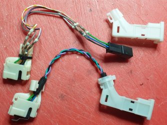

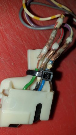

Fundstück in einem Z4 E89 Kofferraumschloss:
Da hat sich jemand wirklich Mühe gegeben und neue Drähte eingebaut, allerdings mit den steifen Crimp-/Schrumpf-Verbindern. Dadurch gab es jedoch keine Möglichkeit mehr die originale Zugentlastung zu verriegeln. Hilfsweise wurde ein kleiner Kabelbinder unterhalb der Crimphülsen befestigt.
Durch die unkontrollierten Verbiegungen der langen, steifen Crimphülsen im Betrieb wurde die Reparaturstelle wieder abisoliert und die Drähte wären in absehbarer Zeit erneut abgerissen.
Besser so flexibel wie möglich verbinden, siehe meine untere Variante:

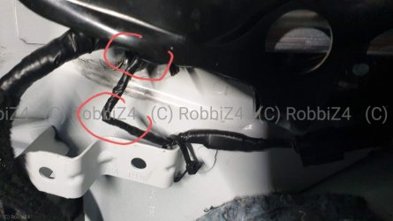

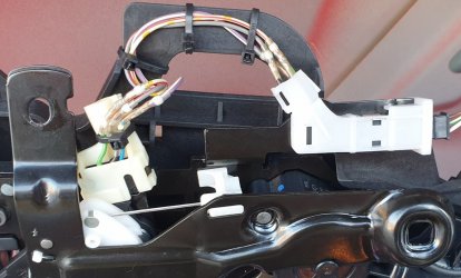

Fundstück im Z4 E89 Dach:

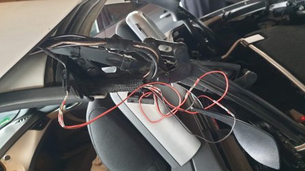

Eine freie Werkstatt hat sich an die Reparatur wg. Fehler "MS Dachschale2" gewagt. Der überflüssige Versuch diesen MS zu ersetzen (war natürlich ein Drahtbruch fahrerseitig) endete wie folgt:
So wie auf dem Bild flogen diese viel zu langen Drähte frei im Raum rum. Kein Kabelbinder, kein Klebeband, nichts.
Seit dieser tatsächlich erfolglosen Reparatur vor bereits 6 Monaten ist das Dach mangels Funktion nicht mehr betätigt worden und diese Sauerei ist nicht aufgefallen.
Mit meiner Testumgebung habe ich den Fehler übersteuert und das Dach erstmalig bewegt. Dabei fielen erst diese mehrfach gecrimpten und verlängerten Drähte raus, beim Dritten Mal ein Kabelbinder und beim vierten Mal der erneuerte Mikroschalter!

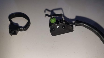

Den MS haben sie natürlich nicht korrekt eingebaut bekommen (ist nun mal tricky!) und dann die beiden Pins mit dem Seitenschneider gekürzt.
:D
Als Befestigung einen Kabelbinder drum gelegt.
Der hat dem Druck des Gestänges nicht standgehalten, der MS ist verrutscht und das Dach war nicht mehr verriegelt. Ende, aus, tot.

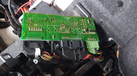

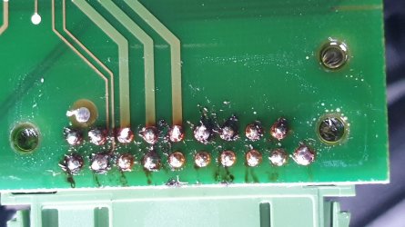

Nach vielen Tests und testweisem Austausch des Verdecksteuergeräts CTM kristallierte sich heraus, daß möglicherweise ein Haarriß am grünen Stecker auf der CTM-Platine vorliegt.
Den Stecker habe ich nun komplett neu auf der Platine verlötet und jetzt müssen wir beobachten, ob dieser Fehler wieder auftritt oder (hoffentlich) behoben ist.
Solche Risse bilden sich auch gerne am Dickensprung von der Leiterbahn zum Lötauge des Pins. Ist bissel mühsam, aber Lötstop abkratzen und ein-drei Drähtchen einer Litze drüberlöten ...
Hier bei diesem CTM kommt hinzu, daß diese Platine komplett in Kunstharz getaucht wurde. Da ist ein Lötpin kaum noch lötbar und das Kunzharz muß erst mal weggebrutzelt werden. Sieht nach dem Löten mit der Lötstation nicht ganz so schön aus, hält aber hoffentlich.
Beim nächsten Mal werde ich das entweder mit einem Gas-Lötkolben oder gleich mit einem Heißluftgerät probieren.

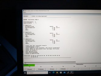

jetzt hat es mich auch erwischt. Mitten im Schließvorgang der hinteren Dachschale bekam ich eine Fehlermeldung und nix ging mehr :(
Nachdem ich an den Kabeln etwas gewackelt habe, konnte ich zum Glück das Dach wieder verriegeln.
Das Auslesen mit INPA zeigt den Fehler 0xA68D
Jetzt liegt die vermutung nah das ich einen Kabelbruch erlitten habe...

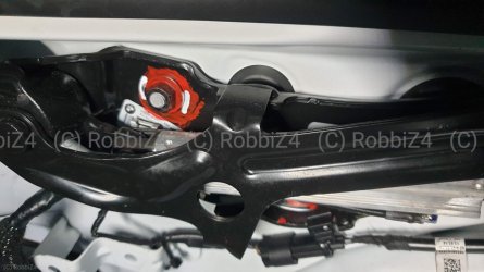

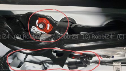

Ich bin am gestrigen Freitag in den "Genuß" einer absolut professionellen Instandsetzung der Dachelektrik gekommen. Meinen Dank an Robert und an meine Garagenvermieterin, die den Platz neben dem Patienten zur Verfügung gestellt hat.
whatsapp-bild-2024-03-01-um-16-36-41_8a4e70c8-jpg.628958
Mal wieder wirklich krass!

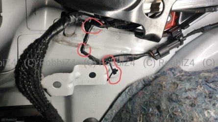

Offensichtlich gab es bei einem der Vorbesitzer Dachprobleme und eine Werkstatt hat sich bemüht, das Dach wieder zum Funktionieren zu bringen.
An diversen Stellen im Kofferraum und Dachbereich gab es glänzende Choroplast Klebebänder, die dort nicht hingehören.
Dazu viele unsinnige rote Farbmarkierungen auf Schrauben, Muttern und Hydraulikzylindern beidseitig Aus meiner Sicht ist es ohne jede Logik nachträglich die Originalkomponenten zu markieren. Nunja.
Aus nicht erkennbarem Grund wurde ein Kabelbaum-Stecker des MS Koppelverschluss erneuert, indem der Originalstecker abgeschnitten und ein neuer mit Hilfe von (den von mir verhassten) Crimp-Schrumpfverbindern mit dem Kabelbaum verbunden wurde.
Dabei muss irgendwas schief gelaufen sein, denn die neu befestigten Drähte des Steckers waren 5 cm weiter mit einem weitern Crimp-Schrumpfverbinder verbunden. Vermutlich versehentlich die reparierte Leitung erneut zerschnitten. :D
Die "Kette" sah also wie folgt aus:
  • Neuer Stecker mit 2 neuen Drähten
  • 2x Crimpverbinder
  • 1 alter & 1 neuer Draht
  • 1 Crimpverbinder
  • 2x alter Draht
Diese Kette hatte eine Länge von ca. 15-20 cm. Damit dieser "Unsinn" nicht auffällt, wurde alles optisch sehr hübsch mit mehreren Lagen Choroplastband umwickelt.
Das funktionierte erst mal, ohne das dieser "Designer" wusste, dass sich die Hydraulikzylinder der Koppelverschlüsse horizontal frei im Raum bewegen.
Nun waren also ca. 15 cm des ursprünglich flexiblen Kabelstrangs massiv versteift worden. Nebenbei gab es auch noch einen überflüssigen Kabelbinder, der endgültig die erforderlich Bewegungsfreiheit verhindern sollte.
Und was macht nun so ein langer steifer Strang, wenn er bewegt wird?
Er knickt....
Wie nachfolgend zu sehen, gleich mehrfach im rechten Winkel!
Und genau damit begann das Desaster, das jetzt ein Ende gefunden hat:
Drahtbruch am Koppelverschluss. :eek: :o
Überflüssig zu schreiben, dass der erneuerte Draht gebrochen war. :D

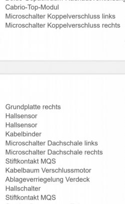

Liste der Tauschteile im 2. Jahr nach Zulassung:
Das sieht für mich nach blindem Aktionismus am fast neuen Dach aus.

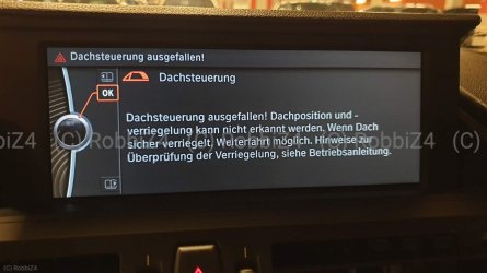

Aktuell im Parkhaus beim Einsteigen:
Ausgelöst wurde diese Meldung durch ein sägendes Kofferraumschloss. Dort scheidet bei meinem jedoch ein Drahtbruch aus, da saniert. Mal sehen, was ich finden werde...
