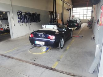

So, nachdem nun der ESD fix und fertig - und ich fix und foxy bin, mal ein aktuelles Pic von vorgestern beim TÜV.
Mein Fazit zur fox Duplex: ohne Bastelei nicht machbar... Mir war klar, dass der Ausschnitt zu machen ist, darum gehts auch gar nicht...
ABER:
mit dem mitgelieferten Auspuffgummi hing das ganze sehr tief unter dem Ausschitt... verwendete man andere Gummis, so fibrierte am HauptESD eine Halterung weil sie Kontakt mit der Aufhängung des ESD vom Auto bekam.
Lösung: Zwei Halterungen der fox Duplex um 2cm kürzen, rechts gar kein Gummi benutzen sondern lediglich eine gummierte Schelle. den waagerechten Teil einer Halterung des HauptESD um 4cm abtrennen um die Fibration zu beseitigen.
Ich würde das nie wieder machen.

Da mir der TÜV die Eintragung der Spurplatten verweigert hat (an VA unzureichende Radabdeckung bei 30° nach vorne) habe ich nun die Kotflügel etwas gezogen. Montag Nachprüfung... ich bin schon gespannt...
Mist!
In Österreich sind sie halt deutlich strenger als in Deutschland!
Viel Erfolg!
Da wurde aber noch einiges gemacht, oder? HU uns AU kosten normalerweise so zwischen 100 und 120,-...
Pickerl ist in Österreich eine getrennte Aktion...
Hier wurden lediglich die Spurplatten hinten und vorne sowie die Stahlflexleitungen und das Windschott eingetragen...
