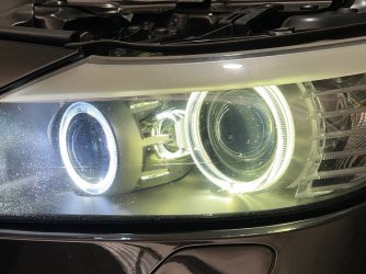

Beim Vergleich mit einem Freund hab ich mir dann 2019 die "Philips X-tremeUltinon LED H8/H11/H16, Best-Nr. 12794UNIX2" besorgt.
Nachteile: sehr lange Bauform, daher sehr fummeliger Einbau und der äußere Ring hat eine leicht andere Lichtfarbe. Anhang anzeigen 552459
Das mit der leicht anderen Lichtfarbe hat mich immer etwas gestört, besonders nachdem in 2021 meine alten MTEC-LED´s in den 30i meines Sohnes gewandert sind und da immer nocht tadellos ihren Dienst tun. Nix mit leicht anderer Lichtfarbe beim äußeren Ring.

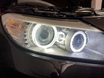

Ein anderer Freund hatte, wie oben erwähnt, die "Philips Ultinon Essential LED H8/H11/H16, Best-Nr. 11366UE2X2" verbaut. Anhang anzeigen 552458
Sie sehen sehr hell aus.
Also gekauft und eingebaut. Das Ergebnis kann sich sehen lassen.
Allerdings hat auch diese Variante kleine Nachteile:
Im Sockel ist zur Kühlung ein kleiner Lüfter eingebaut und den hört man, wenn es ganz still ist und der Lichtfarbenunterschied der beiden Ringe ist da, aber minimal.
