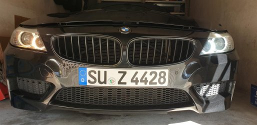

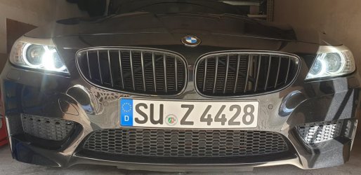

Finde ich auch, der Unterschied ist krass und gibt dem Wagen einen deutlich moderneren und sportlicheren Look :t
War gestern Abend bei einem sehr netten Forumskollegen, der jetzt auch in Kürze auf LED wechselt. Unsere Wagen standen Front an Front und der direkte Vergleich ist umso eindeutiger.

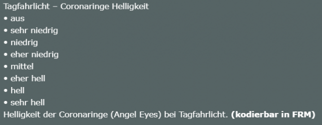

Hab das dann heute auch mal erledigt. Danke an @Kalle435 für den Tip und den Link zu den Leuchten. Verbaut wurden diese hier: Klick mich
Leuchten sehr gleichmäßig und hell (mit Carly auf höchste Helligkeit codiert), Einbau in 5 min erledigt. Bin zufrieden! :) :-)

Achtung! Je nach Wattzahl aufpassen mit der höchsten Helligkeitsstufe. Es ist gut möglich dass ich einen Ring mit Mtecs 55W angeschmorrt oder beschädigt habe. Ist denn der Unzerschied vor normal zu sehr hell bei Carly so deutlich?
Ich hatte vorher die normalen Glühlampen bereits auf max. Helligkeit mit Carly codiert und es ist nichts passiert; der Unterschied war schon deutlich erkennbar. Ich kann mir jedoch nicht vorstellen, daß die LED heißer werden als die normale Glühlampen, von daher mache ich mir da erstmal keinen Kopf. Dazu hab ich ja meinen "Nachbarn" Kalle435 der mit den Dingern auch schon länger rumfährt und bisher keine Probleme hatte quasi als "Vorkoster". 🤣
Trotzdem natürlich vielen Dank für den Hinweis! ;)

Kennt jemand das Problem bei den Philips Xtreme mit 6500K der unterschiedlichen Farbtemperatur der LED Lampe?
Nachdem ich nun einen "neuen" gebrauchten Scheinwerfer eingebaut habe leuchten die Coronaringe zwar schön kräftig und so wie es sein soll (kein Defekt am Lichtleiter so wie bei meinem alten) allerdings jetzt mit Blaustich. Ist mir aufgrund des Problems wohl damals gar nicht aufgefallen, oder kann sich die Farbtemperatur mit der Zeit ändern? Habe die LEDs untereinander getauscht, liegt nicht am Scheinwerfer sondern defintiv an der Lampe selbst.
Habe hier von euch gelesen dass die Seitronic hingegen eher ein reinweisses Licht ohne Blaustich haben?
