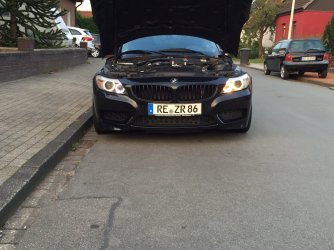

Cosmos blue vs oem, Sonneneinstrahlung Frontal im roten Sonnenuntergang
nicht so extrem kalt-weiss wie die Lux V3 aber sehr viel heller... bei den Lux ist mir der äußere Ring einfach zu schwach.
Das witzige ist, immer wenn ich die OEM gegen etwas anderes ersetze fällt mir auf, wie Böse diese OEM doch gewirkt haben und sehne mich wieder ein wenig danach.
Ich wollte mir jetzt eig für den Vergleich nochmal die Seitronic bestellen, damit hier alle mal direkt den Unterschied ohne Flackern sehen (habe die Kaltlichtkontrolle rauscodiert), diese sind jedoch ausverkauft.
achja, dass die Birnen minimal gelblich wirken, liegt an dem Sonnernuntergang, schaut auf das Nr-Schild, dieses wirkt ebenfalls gelblich

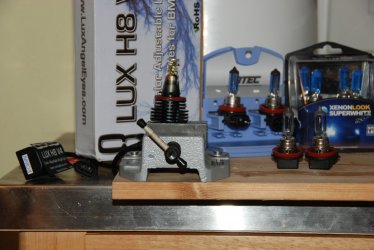

2. Testfeld:
  • Osram H8, Glühbirne, zugelassen / OEM (24,60€ bei Amazon)
  • Philips H8, Glühbirne, zugelassen / OEM (28,00€ bei Amazon)
  • Xenonlook Superwhite H8, Glühbirne, zugelassen (lt. Hersteller 4300K) (27.90€ bei Xenonlook)
  • MTec Cosmos Blue White H8, Glühbirne, nicht zugelassen (lt. Hersteller 4750K) (13,42€ bei Hids-Direct)
  • Lux V4 H8, eingestellt zunächst auf "5000K", LED, nicht zugelassen (s.späterer Beitrag für den Vergleich der Einstellungen) (239,90€ bei Avaxo, derzeit nicht lieferbar)
(Aktuelle Preise, immer für 2 Stück, ggf. zzgl. Versand)
Seitronic oder Mtec LED-Lampen sind leider nicht dabei, weil ich keine besitze. Die Mtec V3 hatte ich einmal, die hatte ungefähr die Farbtemperatur der Lux V4 bei 6300K, war aber prinzipbedingt gleichmäßiger ausgeleuchtet (einfarbige LEDs) und gefühlt einen Tacken heller - direkt wie hier verglichen habe ich aber nie.

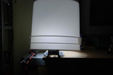

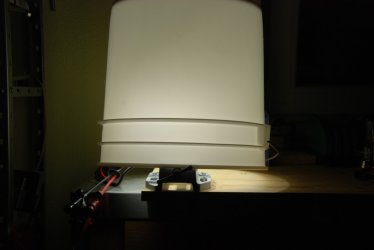

3. Testbedingungen
Wie testet man Helligkeit und Farbtemperatur, wenn man keine Messgeräte hat? Natürlich nicht quantitativ, sondern nur qualitativ, man kann nur Fotos unter möglichst gleichen Bedingungen anfertigen und nebeneinander legen. So habe ich das gemacht:
  • Völlig abgedunkelter Raum
  • Kamera (Nikon D80 mit Nikon 18-200 VR) auf Stativ, fest eingestellt auf 38mm, ISO 200 (Auto-Iso aus), 1/30s Belichtungszeit, Blende 10, Weißabgleich auf 5000K (um die Farbunterschiede zu sehen)
  • Lampen durch Diffusor fotografiert, dazu habe ich einfach einen Lupus 3,5 Gallonen Eimer drübergestülpt
  • Die Lampen werden betrieben an einem Gossen Konstanter mit exakt 13,8V Ausgangsspannung, die über den Testverlauf auch nie eingebrochen ist (gemessener Strom bei den Birnen: ca. 3A, bei der Lux V4 ca. 650mA).

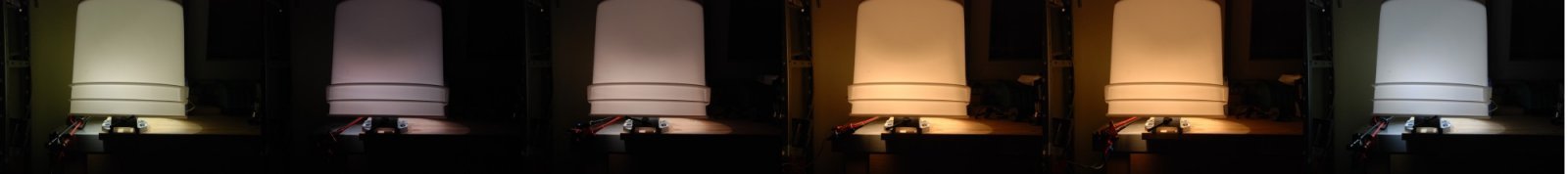

4. Erstes Ergebnis im Überblick:
Auf einem Bild nebeneinander:
Nochmals als größere Einzelbilder:
Mal ohne zu wissen, welche Lampe das jeweils ist, würde ich subjektiv folgende Einschätzung vornehmen:
  • Nr.1 ist farblich leicht gelblich,dabei relativ hell.
  • Nr.2 ist deutlich bläulicher als Nr.1, aber sehr viel dunkler.
  • Nr.3 ist wärmer als Nr.1 und Nr.2, dabei aber heller als Nr.2
  • Nr.4 und 5 sind viel wärmer und auch heller als alle anderen, Nr. 4 ist m.E. die hellste Lampe
  • Nr.6 wirkt praktisch reinweiß und ist ungefähr so hell wie Nr.1

OK, dann mal die Auflösung des Pepsi-Tests aus Post 1248 - ich war selbst ziemlich überrascht:
Nr.1: Lux V4 @ 5000K (hätte man über das Pigtail-Kabel erkennen können)
Nr.2: Mtec Cosmos Blue White 4750K (:eek: :o völlig überraschend)
Nr.3: Xenonlook Superwhite 4300K (kommt eigentlich noch ziemlich gut weg, aber warm)
Nr.4: Osram OEM (war klar)
Nr.5: Philips OEM (war klar)
Nr.6: Lux V4 @ 5700K (Teilnahme war nicht angekündigt, gefällt mir aber am besten :) :-))
Evtl. ist der Vergleich mit den vollständigen Bildern nicht ganz fair, da in den Angel Eyes die Lichtkanäle nur am Mittelteil des Glaskolbens abgreifen. Deshalb nochmal ein Ausschnitt nur des für die Angel Eyes benötigten Anteils. Leider kommen die Mtec auch damit nicht wirklich viel besser raus, befürchte ich:
Es wird ziemlich klar, dass die Lux V4 gegenüber den Angaben des Herstellers einen um ca. 700K verschobenen Temperaturverlauf haben: Die Kamera ist auf 5000K eingestellt, also müssten die Lux bei 5000K auch reinweiß erscheinen. Das tun sie aber erst bei 5700K, also sind sie halt in Wahrheit um 700K verschoben (was bei den Einstellmöglichkeiten der Lux ziemlich egal ist).

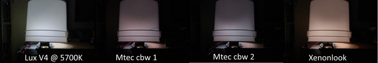

Das schlechte Abschneiden der Mtec hat mich sehr verwundert, daher habe ich beide Lampen aus dem Set nochmal neu fotografiert. Tatsächlich hat die 2. Lampe nicht den seltsamen lila Farbverlauf wie die erste, aber dennoch kommen beide Lampen nicht optimal rüber, weder mit vollem Lichtkegel, noch mit dem für die Angel Eyes relevanten Ausschnitt. Gelblich (vgl. sdriver's Angaben) sind aber tatsächlich beide definitiv nicht. Hier nochmal im direkten Vergleich mit Lux V4 @ 5700K (1.), Mtec cosmos blue white 1 (2.), Mtec cosmos blue white 2 (3.) und Xenonloook Superwhite (4.):
Demnach sind die Mtec sogar untereinander unterschiedlich und farblich irgendwo zwischen violett und ungleichmäßigem weißblau angesiedelt. Zudem ziemlich dunkel, wie ich finde :(.
