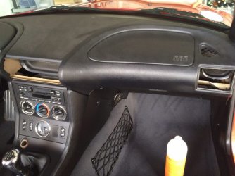

Das Koch Chemie Plast Star ist auch perfekt für ergraute Kunststoffteile...
Richtig behandelt bewirkt das Zeug wahre Wunder..
Rechts könnt Ihr bei einem alten Z3 Baujahr 2000 sehen wir das Zeugs wirkt...
Der Zetti war total ungepflegt und ich sollt Ihn aufbereiten...
Ich denke das Bild sagt mehr als Worte ...und es war erst der erste Durchgang ..auf dem Bild ist zu erkennen das ich erst rechts angefangen habe die Konsole aufzufrischen...
Man sieht wie Dunkel das Armaturenbrett wird..sieht nach der richtigen Behandlung aus wie neu
