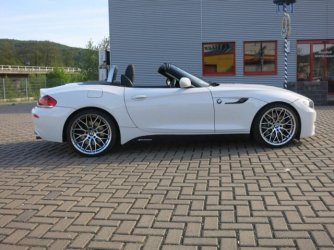

hi leute,
weiß jemand von euch, welche seitenschwellerfolie das auf dem bild genau ist, gibt ja ca. 10 verschiede von bmw, aber keine speziell fürn Z!
oder gab's da schon nen thread dazu??
lg johannes
