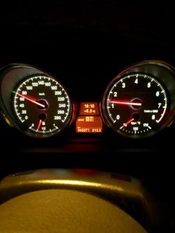

Also der ausbau ist echt easy, lenkrad auf niedrigste position stellen, oben 2 schrauben raus mit vorsicht vorziehen und stecker abklemmen, mit lamobilia in kontakt treten und wuensche äussern, zusenden und 3 tage spaeter haste es wieder.
119,- + 6,99 versand fuer das komplette. Hab es auch machen lassen inkl. Orangenem display, das jetzt rot ist.(gelbe waensignale weiterhin vorhanden)
