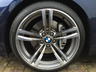

... die Führungen mit Spezialfett einfetten. Das wird normalerweise beim Bremsklotzwechsel nach dem gründlichen Reinigen der Bremse gemacht.Sind klackernde Bremsklötze im Bremssattel Stand der Technik oder eher nicht normal?
Es tritt ein klackerndes (einmaliges) Geräusch beim Lastwechsel bzw. Bremsen auf. Klingt so, als ob sich die Bremsklötze im -sattel vor/zurückbewegen, anschlagen und somit das Geräusch verursachen.
Was kann man dagegen tun, außer nicht mehr zu bremsen?
... ich habe mal schnell für Dich gegoogelt: Das Zauberwort hieß "Bremsenfett"Danke. Spezialfett? Marke? Link?
http://www.ate-info.de/de/products/datasheet/ate-plastilube-35-ml/
Bevor jetzt jemand in Ermangelung von Plastilube ein beliebiges Lagerfett an der Bremse zur Anwendung bringt der Hinweis, dass es sich dabei um einen "Spezialschmierstoff" handelt, der mit herkömmlichem Fett wenig gemein hat. Es ist auch kein Problem, Plastilube zu kaufen. Es gibt das unter dieser (Hersteller-)Bezeichnung in den einschlägigen Zubehörketten und im Fachhandel in einer weißen Tube. ATE lässt das in eine blaue Tube abfüllen und BMW als Original Bremspaste gegen entsprechenden Aufpreis in eine stylish graue. Früher nahm man auch gerne Kupferpaste, aber die mögen die Hersteller nicht an den Bremsanlagen (ich vermute, wegen der elektrischen Leitfähigkeit).![]()
