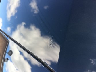

ich habe meine Carbonfolie am Dach und auf der Motorhaube entfernt und nun leider folgende Lackprobleme entdeckt.
Kennt man diese Lackprobleme auch ohne Folie oder ist es wirklich das zusammenspiel von Aluminiumteilen, Lack und der Folie?

Das sieht ja aus wie Wasserblässchen von Rost. Was bei Alu schwer wird. Dass der Kleber nur an manchen Stellen den Lack angreift ist genauso unverständlich.
Frag mal einen Lackierer und gib hier Info, das interessiert mich auch!
Im Grunde haben sehr viele Probleme mit dem entfernen von Folien... aber ein solches Bild hatte ich bisher nicht.
Ev. Vogelkot oder Baumharz welcher nicht in Gänze beseitigt wurde und dann unter der Folie sich "durchgefressen" hat... ein spekulativer Ansatz aber das eine Bild hat die Form von Vogelkot

Mein Folierer schmeckt es jetzt mal an den Folienhersteller und hoffen auf eine positive Reaktion...
Die Folie kam mit ca. 1000km drauf und da war noch keine grobe Verunreinigung.
Komisch ist wirklich Kofferraum nichts nur Dach und Motorhaube (Aluminium).
Ansonsten ging die Folie bestens ab.
Ach ja der Folierer kennt ein "Versalzen" von anderen lackierten Aluminiumteilen (T4 und T5 California) aber ich hab zum e89 nix gefunden.

Genau das gibt es bei einem VW Lupo an den Türen nahe der Dichtung Fensterrahmen oft zu sehen, die Türen sind auch aus Alu. Ist wohl nich so einfach zu beheben außer du lackierst das ganze Teil neu. Das Alu ist unter dem Lack oxidiert und deswegen die Luftbläßchen. Kann mir kaum vorstellen das der Folienhersteller sich da was von annimmt, Typische schadensbilder von Folie ist das man den Klarlack mit abzieht, der sieht aber wirklich unversehrt aus.
Ich würde damit ehr nach BMW fahren und auf dumm tun... Evt greift ja sowas wie ne Rost oder Lack Garantie...
