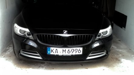

Ich suche einen Beitrag zum Ausbau der beide silbergrauen ... weiß nicht wie die Dinger heißen 😅 links und rechts im Frontspoiler verbauten "Teile", würde die gerne schwarz lackierenIMAG9660.jpg
Ich suche einen Beitrag zum Ausbau der beide silbergrauen ... weiß nicht wie die Dinger heißen 😅 links und rechts im Frontspoiler verbauten "Teile", würde die gerne schwarz lackierenAnhang anzeigen 374429
Frag doch mal nach nem Tausch.
Evtl hat jemand originale schwarze und möchte silberne... 😉
Wobei es jeweils 2 Teile sind.
Rahmen und Spange
Tatsächlich hätte ich gerne den silbernen Rahmen, wobei die Mittelstrebe bei mir auch schon silber ist. Wäre also nur am Rahmen interessiert und wäre auch bereit zu tauschen.
Ansonsten sollte dir dieser Thread weiterhelfen:
