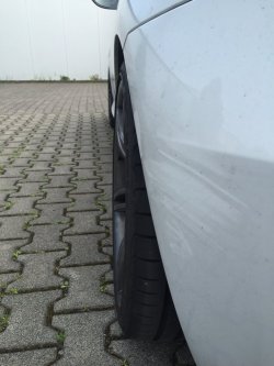

Fahre auf meinem e89 30i die 313 Performance Räder, vorne 225 und hinten 255.
Werde jetzt die 30er H&R Federn verbauen, hat jemand zufällig genau diese Kombi und kann sagen wie viel mm Spurplatten möglich sind? Mir ist aufgefallen, das die Verkleidung der radhausschale doch ganz schön „klobig“ ist und ich hab Angst es könnte dann schleifen.
Lg und danke

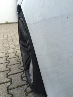

Ich habe die M326er Felge in gleicher Breite und ET montiert und habe an der VA 2x10 mm Spurplatten verbaut. An der HA 2x12 mm, fahre aber auch deutlich mehr Sturz hinten.
Bei mir passte es problemlos.
An der VA sieht das so aus:
373234
An der Heckachse so:
373235
Soweit ich weiß,
hat der 30i einen breiteren Radstand als der 35i/s.
Daher haben bei mir (auch 30i) 12 Platten hinten schon geschliffen.
Rundum 10er haben dann perfekt gepasst. Toleranzen (auch bei der Bereifung) könnten dabei zusätzlich noch eine Rolle spielen
Soweit ich weiß,
Meine 10er Platten auf der Hinterachse haben mit Styling 296 und Conti Sport Contact 5 ebenfalls auf meinem 30i geschliffen.

Alle Z4 haben die gleichen Abmessungen an der HA. Der 35i wird ab Werk mit breiteren Hinterrädern ausgerüstet (Mischbereifung), daher die Abweichung in den Fahrzeugdaten.
Bei gleichen Rädern haben alle Z4 den gleichen Radstand. Egal ob 30i oder 35i. Es würde auch keinen Sinn ergeben, dass der 35i eine schmalere HA hat als die kleinen Motoren.
Sorry,
ich hatte mich falsch ausgedrückt - ich meinte natürlich die Spurweite :uhoh:
