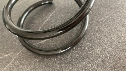

Habe Eibach Federn bestellt und diese komische "Kerben" gesehen ist auf allen 4 Federn.
Frage ist das normal ?

Sind keine Kerben im Metall, sondern nur fehlende Beschichtung. Da hängt die Feder beim Pulvern am Haken. Ist unschön und korrosionsgefährdet, finde ich.
Deshalb ist bei mir da Lack draufgekommen.
