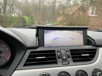

Ich habs dann auch noch mal geschafft. Anbei ein paar Bilder. Ewiges Gefummel 😀 Aber es war ein schönes Lowbudget-Projekt.
Beste, Max.
Ich habe heute die günstige Kamera von Aliexexpress (13,-) gegen das Premiummodell für 22 EUR 😂ausgetauscht 😀.
So kann es bleiben! Beste Grüße!
