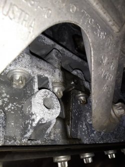

Also unter dem Motor die Verkleidung ab:
  • die rechte hintere Ecke der Ölwanne ist etwas ölfeucht :(
  • an folgender Stelle ist etwas Öl (Beifahrerseite, etwa in der Mitte des Motors), darüber ist wieder salztrocken:
Was ist das?? &:
Das muss schon lange ölfeucht sein, denn das Alu ist nicht so ausgeblüht in dem Bereich &:.
Laut diesem Schema
ist es ein "Dichtmittel-Einspritzventil" 11117506546
Wie muss ich mir das vorstellen?
Mit dem Ölgeruch bekomme ich beide ölfeuchten Stellen nicht erfolgreich in Verbindung, denn um auf den Auspuff zu kommen, müsste das Öl nach oben (ok, evtl. reicht "waagerecht nach hinten", also nur bei ordentlich Fahrtwind) &:

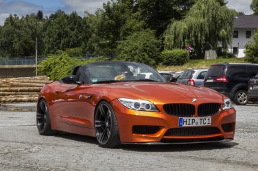

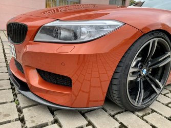

Fahre einen 35is und möchte bei den äusseren Gittern in der Frontstossstange die silbernen Blenden wegmachen. Zudem (sofern möglich), mit einer Dremmel die Öffnungen der rechten Seite bearbeiten. Die linke Seite ist ja schon offen..
Gibt es hierzu Tipps? Eventuell solche Gitter ab Werk beim non is oder einem anderen Modell?

Ich habe bei meinem 35is die Einsätze vom 35i mit M-Paket montieren lassen 😇.
