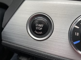

Wie tausche ich den Ring um den Startknopf aus bzw wo finde ich so ein Teil - also nicht den Knopf selbst, sondern der schwarzen Ring direkt drumrum, der hat bei meinem vormaligen Damenfahrzeug offenbar unter den Fingernägeln leiden müssen. Oder soll ich den anpinseln, was meint Ihr?

Igittigitt! Was es da alles gibt! 🤢
Dann doch lieber pinseln oder einen neuen nehmen.
Den gibt es nicht einzeln. Nur den kompletten Schalter für rund 85 €. Vielleicht gibt es einen Ring zum Überkleben bei Aliexpress?
Versuch doch mal, ob du das gut abkleben und überpinseln kannst.
Ja dachte ich mir schon, mir wäre lieber diesen Ring ganz rauszunehmen und das ordentlich zu malen / sprühen, aber das komplette Startknopfassembly wird man nicht rausbekommen ohne die Zierleiste abzubauen? Hab paar videos dazu gefunden, sind zumeist von anderen Modellen, da machen die teilweise heißkleber dran um das rauszuziehen, aber meinen Knopf will ich ja behalten. Vielleicht finde ich noch eine Quelle ob / wie man den Ring allein abbekommt. Einen Sticker finde ich eher, naja, nicht so die Lösung.
Schau mal im internet nach (Amazon) ich hab mir einen roten Startknopf mit carbon fiber Ring eingebaut.

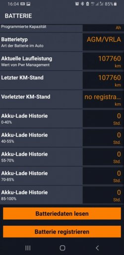

Beispiel der aktuell von Carly ausgelesenen Batteriehistorie:
Merkwürdige Zahlen beim E61, da die Batterie vor 3 Jahren und 1 Monat von mir mir erneuert und registriert wurde. Danach war die Ladehistorie bei 00000. Seitdem und seit der Registrierung sind ca. 27.000 Stunden vergangen. :-)
Obige von Carly ausgelesenen Betriebsstunden ergeben summiert ca. 45.900, dividiert durch 24h/d/365d/a = ca. 5 Jahre.
Egal wie plausibel obige Zähl-Stunden sind:
bei dieser Ladehistorie vermute ich eine altersbedingte Verschiebung zu den niedrigeren Stufen, weil die Batterie nach einigen Jahren niemehr die ursprünglich häufigeren 100%‐Zustände erreichen kann.
Eine neue Batterie ohne Registrierung kann das wieder, würde aber erst mal länger für das Anheben des statistischen(!) Mittelwerts benötigen. Insofern finde ich Deine Beobachtung mit der Warnung bei neuer Batterie korrekt und passend.
Zum Vergleich könnte ich die Werte der Batterie auch im Z4 auslesen.
Tausch vor 2 Jahren und 1 Monat = seit ca. 18.240 Stunden eingebaut.
Nach Registrierung:
Heute, 18.240 Zeit-Stunden später:
Ebenso merkwürdige Zahlen beim E89, passt also auch nicht so richtig. In Summe ergibt obige Liste 7.633h. Das sind weder Zeit-Stunden seit dem Tausch noch Betriebsstunden meiner Zetti-Nutzung.
