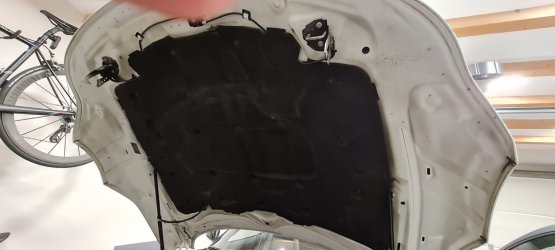

Ich möchte die Dämmmatte unter der Motorhaube möglichst zerstörungsfrei ausbauen, wie gehe ich hier am besten vor?
Einfach die Halteclips herausziehen. Da gibt es solche Demontagekeile, die wie eine zweizinkige Gabel geformt sind. Damit bekommt man die meisten sicherlich unbeschadet heraus. Hatte meine Dämmmatte am F36 kürzlich wegen Marderverbiss ausbauen müssen.
Das Teil heißt Nagelheber und wird auch zur Demontage der Kofferraumverkleidungen benötigt. :D
Das hier genannte Werkzeug habe ich, denoch hatte ich bedenken, weil die Matte einen sehr weichen bzw. empfindlichen Eindruck macht. Ich versuchsmal die Tage :) :-)
