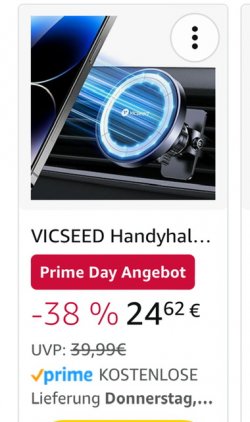

Kann mir jemand eine Handy-Halterung empfehlen die man nicht dauerhaft befestigen muss? Für den seltenen Fall, dass ich mal nach Handy navigieren will/muss.
Ich habe diese und bin bis jetzt sehr zufrieden. Man muss allerdings einen Magnetring an der Handyhülle anbringen.
Edit: ich habe ein iphone 13
