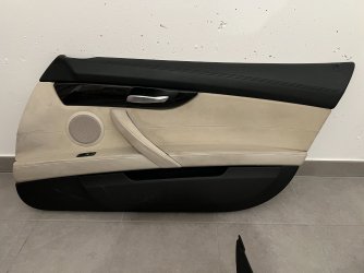

Ich hab noch eine Innenausstattung im Keller, aber ich weiß nicht welche das ist. Die Türverkleidungen haben ein raues Leder, und I-tafel sowie Mittelkonsole ein glattes.
Ist das pure white? Ich finde zu der Teilenummer (von der linken Türverkleidung) nichts im Netz.
Wie find ich denn raus, was das da ist? Außer dreckig, das ist dem Vorbesitzer geschuldet...

Keine Ahnung, aber...
Das folgende Teil sieht ähnlich aus:
Da dürftest Du mit pure white richtig liegen.
Im Teilekatalog dürftest Du mit dem letzten Baujahr 2016 fündig werden ("ELFENBEINWEISS"):
Also entweder ich bin mächtig blind... oder die Logistik einfach unfähig. Da stehen drölfzig Nummern auf dem Aufkleber, aber keine ist eine Teilenummer?
Die einzige die ich zuordnen konnte war die 51169181441. 9167645 steht auf der Abdeckung der I-Tafel.
Vermutlich ist das nur das interne Label des Zulieferers. Das BMW Label könnte abgeflogen sein.
Ja vmtl. Wobei auch das nicht konsistent ist, die eine Nummer taucht im ETK auf...
Die Frage ist, verkauf ich die oder steck ich die in meinen E89 statt canberrabeige. Und er ist Lebenwurstmetallic, glaube die Kombi gabs nicht?
Ja wollt ich, deswegen grübel ich erst recht. Das rentiert sich vmtl nicht.
Andererseits sind gute F23 auch irgendwie selten :D

Das ist die Pure White Ausstattung - nur jetzt eher "Off White" :whistle:
Was hast Du damit vor?
Fairerweise muss man sagen, das Licht im Keller ist auch nicht das beste. Ich denke sie verkaufen wäre das sinnvollste?
Viel Erfolg dabei - die schaut schon extrem abgenutzt aus. Die Armauflage der Mittelkonsole ist doch regelrecht durchgewetzt - das ist doch kein Dreck, sondern eine abgeriebene Oberfläche, oder? Sieht zumindest auch an der Naht so aus.
Die ist nicht im besten Zustand ja. Aber die Türverkleidungen sind nicht übel denk ich. Viel kommt da auch durch die raue Oberfläche zustande.
Das Design Pure White (Elfenbein-weiß-Nappa)
