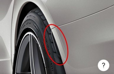

Hach ja, der E89 und ich werden noch nicht so richtig warm miteinander. Wollte jetzt die Felgen eintragen lassen, war beim TÜV Süd.
Und hat natürlich nicht geklappt. Er meinte der Sturz sei (beidseitig) auf der Hinterachse nicht gesund und der Reifen liegt auf der Außenflanke kaum auf. Mit der Sturzeinstellung kommt der Reifen zu früh unten raus und liegt innerhalb der 45 Grad über dem abgedeckten Bereich. Das betrifft den blau markierten Bereich. Er sagte nach erfolgreicher Achsvermessung und je nach dem, wie das Rad dann steht, evtl. müssen in dem blau markierten Bereich noch Radlaufverbreiterungen montiert werden, trägt er mir die Felgen auf jeden Fall ein. Auf die Verbreiterungen hab ich nicht wirklich Lust aber denke auch nicht wirklich, dass eine Achsvermessung dort sehr viel am Sturz macht. BMW hat ja generell etwas mehr Sturz auf der Hinterachse.
Hat jemand Erfahrung mit viel Sturz auf der HA beim E89? Fahrwerk ist adaptiv und alles Serie.
Hat jemand ein Achsvermessprotokoll für mich? Gerne per PN
Eigentlich brauchst Du Dein Achsvermessungsprotokoll. Der Prüfer kann ja nicht einfach ankommen und sagen: Sturz ist zu steil, wenn Du den normalen Seriensturz eingestellt hast. Der Seriensturz an der HA liegt bei -2°20, siehe Wertetabelle.

Danke fürs Protokoll!
Hab beim Kauf zwar alle Unterlagen mitbekommen aber da war keine vergangene Achsvermessung dabei.
Finde den Sturz selbst, rein vom Sehen her, auch sehr stark.
Vielleicht versuche ich da auf nur 1,5 Grad zu korrigieren. So wie das Rad jetzt steht würde die Innenseite des Reifens wahrscheinlich sehr verschleißen.

welche Felgen-/Reifenkombi willst du denn eingetragen bekommen?
Ich hatte mit 265/35R18 auf 9x18 ET37 (Rest Serie, adaptiv ab Werk, keine Spurverbreiterung) keine Abnahmeprobleme

@RobMol
Felgenhersteller/Typ: AVUS Racing AC-MB4 black
Felgendurchmesser: 19“
Felgenbreite (VA/HA): 8,5“/9,5“
Einpresstiefe (VA/HA): 35/37
Montierte Reifengröße (VA/HA): 225/35 & 255/30
Montiertes Reifenfabrikat: Dunlop SP Winter Sport 3D XL
Ansich sollte das kein Problem darstellen, gleiches Setup ist hier im Forum auch schon eingetragen worden.
Der Reifen steht oben auch weit genug im Radkasten, könnte da sogar noch 2cm rauskommen.
Das Problem beginnt erst weiter unten aber noch in dem Bereich der abgedeckt sein soll.
Hier nochmal ein Bild, man sieht den Sturz ganz gut, wenn man sich am geraden Pfeiler orientiert.
Bei weniger Sturz würde dann die Problemzone weiter reingehen und oben noch besser ausgefüllt.
