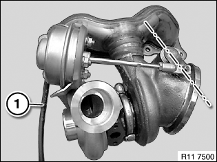

Ok, also das Teil in Bild 1 sitzt am Turbo-Wastegate, richtig? Und wo geht die Stange hin?
Übrigens, das ist der Grund für das berühmte Wastegate-Rasseln beim BMW N54, das durch Verschleiß an der Wastegate-Führung oder dem Kurbelarm entsteht. Es tritt typischerweise im Schubbetrieb oder bei niedrigen Drehzahlen (1.800–3.000 U/min) auf und klingt oft metallisch, wie eine Dose mit losen Schrauben. :thumbsup:
