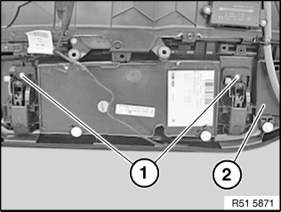

moin , kann man das Ablagefach mit Klappe in den Türen einzeln ab oder aubauen ?
Danke
Ja kannst du. Anleitung anbei:
Einfach die Schrauben (1) vom Ablagefach lösen, dies dann Öffnen und Entnehmen.
Was hast du vor? Rein aus Interesse.
Edit: Setzt natürlich voraus, dass die komplette Innenverkleidung demontiert wurde. An die Schrauben vom Ablagefach kommt man dann von hinten...
ich will an das Kabel für die Ausstiegsbeleuchtung unter der klappe , möchte
Türprojektoren einbauen

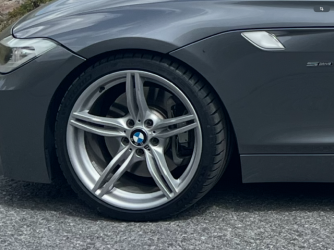

Frage an die lieben Mitmenschen die M513 Felgen auf einem E89 fahren. Wie habt ihr die Eintragung bekommen? Bei mir will die DEKRA einen gültigen Impact Test haben. Neuen Prüfer suchen oder gibt es Möglichkeiten mit Vergleichsgutachten oder ähnlichem? 🙂
Meine gewünschten Reifenmaße wären:
VA: 235/40/18
HA: 265/35/18

ein Tragfähigkeitsgutachten für die Felge könnttest du ggf über den Kundendienst im München erhalten. Dein Vorhaben genau beschreiben täte hlefen, den MA dort zu motivieren.
Eine grundsätzliche Eintragung dieser Reifenkombi kann ich liefern, siehe Anlage, allerdings mit anderen Felgen.

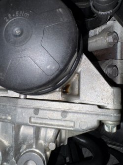

Beide Ölfiltergehäusedichtungen sind getauscht. Unten ist alles trocken. Gestern mal 200km am Stück abgespult und jetzt sammelt zumindestens hier weiterhin Öl. Kanns leider nicht richtig ausmachen, sind Undichtigkeiten am Ölfilterdeckel bekannt?
