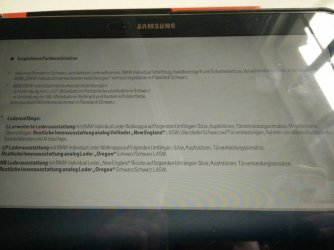

So jetzt zum Thema Z4 Kauf, der Markt ist momentan ja echt mau :(
Ich konnte auch gestern Abend auch noch die erweiterte Leder Ausstattung aufschlüsseln weil es beim z4 verschiedene "Ausbaustufen" gibt im Gegensatz zum Z3.
Das LL bedeuted, wirklich alles ist beledert. Auch Mittelkonsole und Sonnenblenden.
Dann gibt es noch LP (glaube so hieß das) da ist z.b schon nicht mehr die Mittelkonsole mit dabei und die Sonnenblenden auch nicht.
Ich schau nochmal kurz nach wie der Rest hieß...
So hab einfach mal ein Bild angehängt. Qualität ist leider schlecht geworden.
Edit: der von mir anfangs verlinkte schein eher raus zu fallen, weil ich bei genauem Betrachten gesehen habe, dass die Fahrersitzwange gut abgenutzt ist was bei dem KM Stand nicht sein sollte :confused:

Schau dir am besten die Preislisten zum E86 an. Dort steht aufgeschlüsselt, was in welchem Lederpaket enthalten ist.
