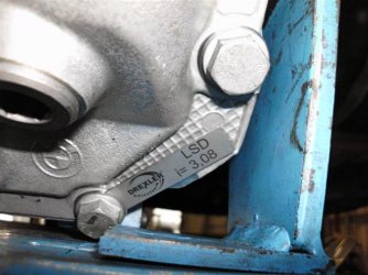

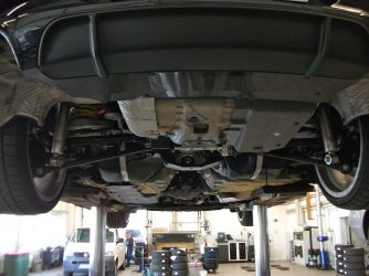

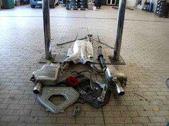

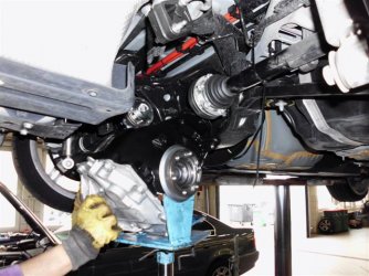

Wie geplant und zugesagt ist das Auto gestern Mittag fertig geworden :t
Was hat es gebracht:
Ein deutliches Plus in der Beschleunigung, vor allem aus dem Stand und um die Ecken rum ( Zug ca.52%) :D
da die Drexler Lamellen-Sperre auch ca.36% auf Schub sperrt, ist das Auto beim Bremsen auch Stabiler geworden.
Vom Gefühl würde ich mir die HA jetzt etwas Härter wünschen, die ja mangels Grip eher weicher gestellt ist :oops:
und so werde ich am 29.05.12 zum zweiten mal bei Markus und Dieter auf der „Matte“ stehen :w
Hier noch ein paar Bilder von der Montage :)

Sehr schön, so ne Drexler Sperre ist echt was feines, hab ich im E30 M3 auch. Dein E89 gefällt mir immer besser, schade daß BMW so was nicht selber macht.
Jetzt dürften sich die hinteren Bremsscheiben auch viel weniger abnutzen, weil die Kraft endlich auf der Straße landet und nicht in einer der hinteren Bremsscheiben :t Es amortisiert sich also irgendwann %:
Was machen die bei Drexler eigentlich? Nur die Lamellen in die angelieferte Achse montieren oder haben sie ihre Eigenentwicklung?
