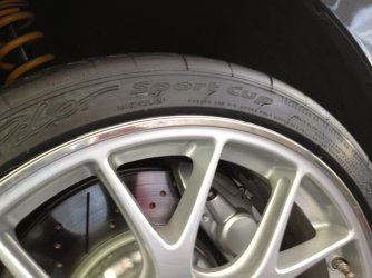

Jürgen gibts du bitte noch ein Feedback später ob die Contis doch besser waren?Dann würde ich Diese beim nächsten Wechsel mal probieren wollen.
Mir haben die Michelin Super Sport besser als der Conti 5P gefallen :) :-) Der Super Sport bietet mehr Grip und kann diesen auch länger halten.
Er ist aber etwas weicher und man merkt, wie er speziell an der HA Arbeitet.
Da die RB-Lader noch in der Fertigung sind :( werde ich den nächsten Reifenwechsel vorziehen :b
Heute bestellt und wohl nächste Woche montiert:
http://www.michelin.de/autoreifen/michelin-pilot-sport-cup

Nimmt mich wunder wie die Reifen bei Nässe haften Jürgen :)
Das Profil sieht nicht optimal für nasse Strassen aus oder täuscht das?
Wen interessieren schon nasse Straßen bei nem Semi. Wenn kein stehendes Wasser ist funktionieren die Dinger noch einigermaßen. ansonsten halt langsam fahren 80 gehen immer
Wer solche Reifen aufzieht, fährt mit dem auto ja ohnehin nicht bei jedem wind und wetter - die nennen sich ja nicht ohne Grund Semi Slicks... da tut es dann wohl nicht so weh, auch mal etwas langsamer zu fahren wenn es dann doch mal """"...

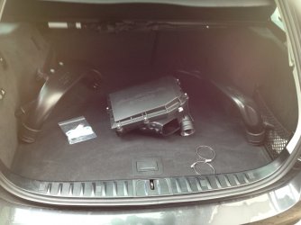

Und die 3" Rohre sollen von dem Luftfilter in OEM Größe entsprechend versorgt werden (oder verwendet Alpina einen Luftfilter mit erhöhtem Luftdurchlaß) ?
Was genau bringt es
Ein leistungsgesteigerter N54 Motor braucht mehr Luft als die Serie. Die serienmäßige Luftversorgung (Größe des Luftfilters & der Rohre) ist ab einer gewissen Leistungssteigerung unterdimensioniert. Das bedeutet die Turbos verlieren durch den Widerstand beim ansaugen der Luft etwas Kraft (stell dir vor du rennst mit einer Gasmaske). Wenn man die Luftzufuhr der gesteigerten Leistung anpasst können die Turbos frei atmen und die volle Kraft dazu verwenden Ladedruck aufzubauen. Das bringt ca. 10-15 PS ohne die Turbos stärker zu belasten.
Die Alpina AirBox und die Reinluft-Rohre nutzen den Bauart bedingten Raum optimal aus. Obwohl die Box fast identische Aussenmaße
hat, scheint sie innen das doppelte Luftvolumen zu haben. Sie hat übrigens den OEM Luftfilter Einsatz. Der Querschnitt der Reinluftrohre ist größer.
Die Luftversorgung bzw. der Luftfluss wird enorm erleichtert, wird wie Steve schon sagte, die Serienlader entlasten und wird den RB Ladern
genügend Futter geben :b
Ich werde natürlich Bilder machen und hier im Info Fred zeigen :D Danke an alle die sich mit mir freuen :t
Der Alpina B3S hat ja auch "nur" 410 PS. Vermutlich wird der OEM Filter (gerade mit den größeren Turbos) bei dir nicht mehr ausreichend sein.
Es gibt N54 Besitzer die ihre OEM Airbox mit einer zusätzlichen Luftanbindung versehen haben (nennt sich "Mr5 Intake") und eine Verbesserung feststellen konnten. Der OEM Papierfilter scheint also bei höheren Stufen zu limitieren.
Ich sage nicht das du dir einen Mr5 Intake basteln sollst (sind in D eh verboten), aber an deiner Stelle würde ich mir überlegen einen ungeölten Pipercross im OEM Format zu verwenden (einer der in die Alpina Airbox passt).
