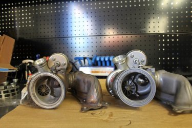

In diesem Fall sind es aber auch nicht wirklich größere Lader sondern optimierte Lader - es verschiebt sich also nicht sonderlich nach oben, bringt aber auch nicht so viel wie größere Lader. Größere Lader würden ohnehin noch mehr anpassungen mit sich bringen.
Nicht ganz Manuel ;) Es sind modifizierte OEM - Ladergehäuse mit größeren Komponenten :) :-) Gibt noch größere klar, aber mir reichen die :rolleyes:
Hier mal ein Bild: Links Serie - Rechts RB Turbo.
