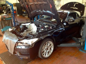

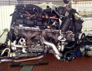

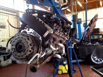

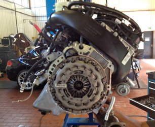

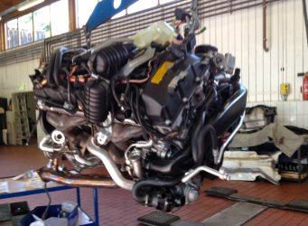

Hier mal ein paar Bilder von heute. Für den Laderwechsel wurde der Motor rausgehoben. Man kann die Lader auch im eingebauten zustand wechseln,
aber so ist einfach ein genaueres Arbeiten möglich :) :-) (Auf den Bildern sind die RB Laser bereits montiert.)

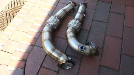

Um Jürgen die Arbeit abzunehmen: Es sind angepasste Downpipes, die eigentlich für einen 135i bzw 335i bestimmt waren. Es gibt für einen E89 aktuell nur von AR Design Downpipes für den E89. Nachteil an diesen Downpipes - wie auch bei denen von Jürgen - es fehlt ein Flexstück im rohr.
Zudem gibt es noch überteuerte Downpipes mit Flexstück von Boyson, die man z.B. bei Tuningwerk kaufen kann.
Alle Downpipes bei denen nur "für alle N54" oder "für 1er 3er und Z4" steht, werden nicht passen.

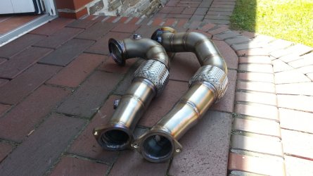

Falsch es gibt welche!
http://www.f-town-streetmachines.com/
hat eine Schablone und baut welche auf Bestellung mit Flexstück.
Siehe Bilder.
Gruß Andre
Soweit richtig Andre :) :-) Mir sind aber keine Nachteile von der „Starren“ Variante bekannt und ich selbst fahre sie jetzt seit 2 Jahren ohne Probleme.
Nachteile sind überwiegend die Bewegungen des Motors die vollständig auf die Abgasanlage abgegeben werden... dazu reduziert ein Flexstück auch die Vibrationen aus der Abgasanlage, die an den Motor zurück gehen....
Die Serien DP bewegt sich keinen mm da haben die Rippen eher etwas mit der Ausdehnung zu tun, da die Teile ja doppelwandig sind.
Ich sehe eher einen Nachteil in dem Flexstück da es da zu unerwünschte Verwirbelungen kommt ;)
