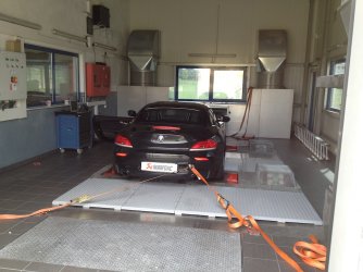

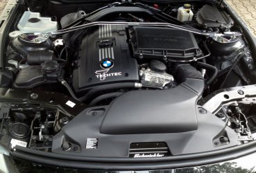

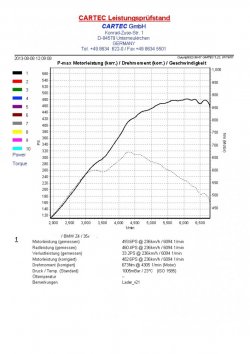

Die erste Abstimmung mit dem Alpina-Ansaugsystem und den RB Turboladern wurde gestern bei TechTec herausgefahren. Grundlage ist 100 Oktan Sprit.
Der Ladedruck liegt von Anfang bis Ende bei 1,2bar, also noch weit unterhalb von dem was die Lader können. Viel mehr an Leistung braucht es aber
eigentlich nicht mehr und ohne die umfangreichen Umbauten (Sperre etc.) ist das dann auch gar nicht mehr fahrbar. ( Ausser für Autobahn Junkies:D)
Morgen erfolgt dann ein erster Härtetest beim Rennstrecken Training auf dem Sachsenring :) :-) Vielen Dank an Pascal :t

Sieht gut aus!
Nominal ist die Spitzenleistung ja nicht so sehr gewachsen, ca 30 PS (bei 5 TEUR Investment?), aber 600NM bei 5.500upm sind schon stramm und auch die Bergspitze im mittleren Drehzahlenbereich sollte deutlich spürbar sein.

Bei 460PS waren die OEM Lader an der K.o.t..z...Grenze, da sind die RB Lader bei 500PS weit entfernt. Ich denke die 600NM werden auf 6000upm wandern
bei 1,3bar und dann werden 520/530PS anliegen. So ist der Plan, aber entscheidend wird das Fahrverhalten auf dem Track werden.

Lese ich 673 Nm bei 4.300 U/min? Ich musste erst mal die Brille putzen! Das holst Du ernsthaft aus dem 3 Liter raus? Chapeau!
