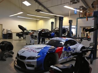

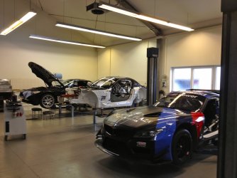

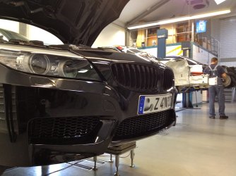

Heute war ich bei Schubert Motorsport zu Gast :) :-)
Herr Wendel und sein Jungs haben einen tollen Job gemacht, dazu sehr sympatisch und mit viel Liebe an ihrer Arbeit,
.....dem kann ich nur zustimmen :t

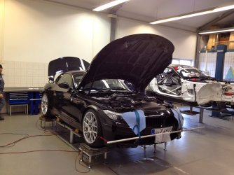

Warum war ich da: Der Kontakt kam mehr per Zufall :rolleyes: zustande und da Oschersleben ca. 1000km weniger Strecke als Schmickler für mich ist, habe ich das Angebot
von Schubert Motorsport gerne wahrgenommen. Für einen E89 Fan wie mich ist es natürlich ein Traum von Z4 GT3 umzingelt zu sein :11sweethe
Die Vorgehensweise war, wie nicht anders als zu erwarten Professionell und das Setup wurde Richtung Rundstrecke optimiert.
Ein toller Tag für mich und das Auto, weitere Modifikationen wurden schon mal abgesprochen :whistle:

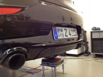

Wirklich geil die werkstatt und die veränderungen. Was für eine lustige oldschool vermessbühne haben die denn? Mit so schnürle hab ich erst einmal gesehen, das ist ziemlich alte technik. Aber wenns passt, die werden schon wissen was sie machen. Find ich gut!
Ich habe auch gestaunt, aber da muss was dran sein. Wenn es am GT3 funktioniert wird es für meinen auch reichen :D

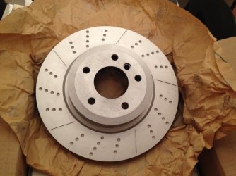

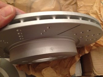

Heute sind die Bremsscheiben für die HA angekommen :) :-)
Es sind OEM Scheiben, die nachträglich den Performance Scheiben der VA angepasst wurden.
TÜV Eintragung erfolgt per Einzelabnahme.

hast Du die Scheiben nachträgliche bearbeiten lassen? Sind das Serienscheiben? Geht das so ohne weiteres, die Scheiben zu verändern? Wenn die diese Bohrungen und Nuten nicht vorgesehen hatten, ist das doch fürs Material sicher nicht gut, oder?! Was steckt dahinter??? ;-)

Das sind OEM BMW Scheiben die nachträglich bearbeitet sind. Wie bei der Performance Scheibe für die VA sind diese
(nur) genutet und geschlitzt. Die Bearbeitungstiefe liegt oberhalb der vom Hersteller vorgeschriebenen Mindestdicke.
Eine Schwächung des Materials ist also nicht gegeben, dass sieht der TÜV wohl genauso und eine Eintragung via
Einzelabnahme wird Anfang 2014 erfolgen.
Die Funktion der Nuten/Schlitze ist übrigens die Reinigung der Beläge und ein verbessertes ansprechen der Bremse
bei Nässe.
