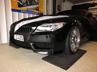

Da kannst Du im Baumarkt nach solchen Matten schauen, die man unter eine Waschmaschine legt. Hatte mal nen 10er für eine bezahlt und die mit nem Cutter geviertelt. Eine reicht als Unterlage von der Größe auf jeden Fall aus. Die sind so ca. 2cm stark und aus altem Gummi-Zeugs.
Grüße,
Hannes
Die schwarzen "Platten" am Boden sind zum Reifenschonen nehme ich an. Wo gibt es sowas zu kaufen?
Das sind "Fallschutzmatten" wie z.b. unter Spielgeräten verwendet werden. Sehr Stabil und im Fachhandel zu erwerben.
Manch ein Baumarkt führt in einfacherer Varianten (Rot / Grün) auch welche. Findet man im Bau / Gartenbereich (50x50cm)
Auf http://www.kfz-schutzdecken.de/Reifen-Protector-Standplatten-Schutz-fuer-Saisonfahrzeuge gibt es aus diesem Material Reifen-Wiegen, die über Winter den Reifen in Form halten.
Habe 2 Sätze im Einsatz und bin zufrieden.

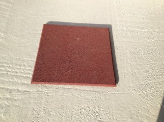

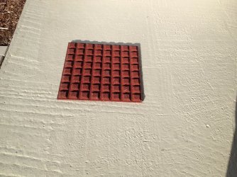

Um den Fußmattenfred hier mal zum Abschluss zu bringen, noch 2 Bilder von den Hornbach Fallschutzmatten.
Maße: 50x50cm Farben: Rot oder Grün Kosten 7-8 Taler pro Stk. und sind von unten Profiliert damit sich keine Feuchtigkeit sammelt.
Zum längeren Abstellen optimal, Preiswert und Robust.

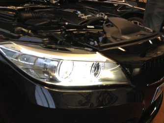

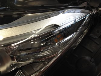

Gestern sind die LCI Scheinwerfer bei Schubert verbaut worden :) :-) Der Umbau beinhaltet die beiden kompletten Scheinwerfer inkl. Steuergeräte, Fußraummodul 3 und
einem speziellen Kabelsatz. Die Blinker Glühbirne habe ich natürlich gegen eine LED von Avaxo getauscht :whistle: Da die jetzt verbauten LCI´s auch
AKL (Adaptives Kurvenlicht) haben wird das im Rahmen der Programmierung (Moritz) am Freitag auch in Funktion gesetzt. BMW kann das natürlich auch Codieren,
aber da besteht die Gefahr das sämtliche Steuergeräte ein update bekommen und das möchte ich nicht :D
Ein Wort zu den Kosten:
2 x LCI Scheinwerfer inkl. Steuergeräte und Leuchtmittel bei ebay für 670,- mit Rechnung vom Teilehändler ersteigert.
1 x FRM 3 (Fußraummodul) BMW ca. 300,-
1 x Kabelsatz LCI ca. 20,-
Einbau bei BMW ohne Codieren ca. 300,-

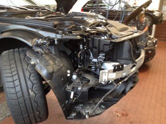

Hier Bilder von der Montage, ein paar schönere kommen dann noch :) :-)
D.h. mit dem Nachrüstkabelsatz war es dann Plug&Play?

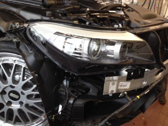

:( Der Aufwand ist ganz erheblich und nur sehr versierten Selbstschraubern zu empfehlen. Alles in allem war der Monteur mit meiner Hilfe :X :D
ca. 3 Std. beschäftigt. Die Kabel müssen an das Neue FRM3 und den Steckern für die Scheinwerfer verbunden werden.

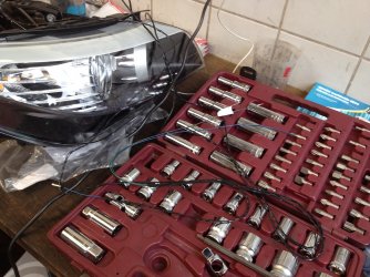

Bilder vom Kabelsatz und demontierten Scheinwerfern:
Danke für die ausführliche Antwort, dann isses nix für den Mann mit 2 linken Händen: MICH! :confused:

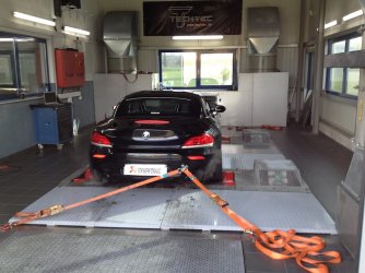

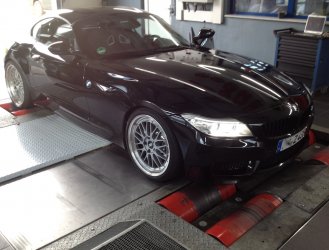

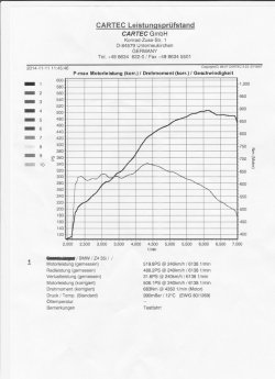

Ich wollte doch noch wissen ob der geänderte LLK Auswirkungen auf die Leistung hat, deshalb bin ich gestern bei TechTec auf die Rolle.
An der Software wurde nicht´s geändert, mit 12° Aussentemperatur noch alles im Rahmen und leider nur Shell V Power im Tank :eek: :o
Im Ergebnis ist es ein + von ca.16PS und 23NM. Ob und wie viel von der Steigerung auf den neuen LLK entfällt (Messtoleranz) kann ich auch nicht sagen,
aber neben mehr Temperatur Stabilität (Das Wichtigste) hat er auf jeden Fall nicht geschadet :D
Interessante Kodierung, die bei entsprechendem Leistungsabruf vorsichtshalber automatisch die Insekten von der Scheibe wischt :t
Dachte auch so bei mir "Huch, watt'n Leistung!!!!!!!". Und vor Schreck gleichmal den Wischer betätigt.
