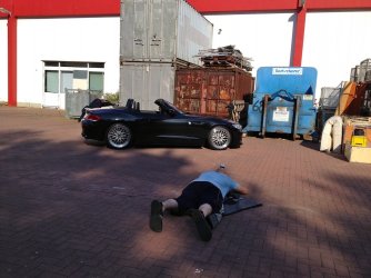

Trotz der Vielfalt und Lautstärke des Fahrzeugs konnte ich ein Geräusch herausfiltern das Definitiv nicht
zu den üblichen gehörte. Mein Verdacht ging Richtung Antriebsstrang / Kupplung.
Kurz bevor wir die Kupplung auseinander bauen wollten, entdecken wir aber einen fast völlig aufgeriebenen Keilrippenriemen.
Der aufgrund seiner Auflösung bei Last durchrutschte
direkt nebenan hatte sich auch die Schelle vom Eingang LLK verabschiedet.
Ob es ein Folgeschaden war, keine Ahnung.
Neuer Riemen und neue Schelle und Schwupps war das Geräusch von dannen und wieder richtig Druck auf der Leitung
