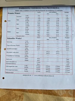

Aktuelle Werte vom Schlumpf
Adaptives Fahrwerk - keine Tieferlegung - mit Spurplatten - Werte sind fahrzeugspezifisch unterschiedlich!
Achsweise identisch - warum sollten die unterschiedlich sein?
Aufhängung, Querlenker o. Ä. krumm und nicht ausgetauscht nach Kontakt mit Bordstein?
Ja passt. Meiner ist ja ca. 20 mm tiefer.
Du hast dickere Scheiben, da habe ich glaube ich von den Schmicklers 10 u 12 mm verpasst bekommen.
Interessant wären noch, ob auch die ganzen BMW-Vorgaben eingehalten wurden/werden, Gewichte Sitze, voller Tankinhalt, Gewicht Kofferraum.

Nein - Schmickler stellt fahrzeugspezifisch nach den verschiedensten Kriterien deines Fahrzeuges die Spur ein:
- verbautes Fahrwerk (Serie, Adaptiv...)
- Spurplatten
- Tieferlegung
- Einsatzbereich (Straße, Track...)
- Stabi's (weich - Standard, hart - Sportlich)
- beim Gewinde-FW die Diagonalwerte um die optimale 50:50-Verteilung einzustellen.
Das ist immer der gewollte Einstellzustand, der sich aber nicht bei jedem Fahrzeug beim Vermessungstermin realisieren lässt (kein voller Tank, Zuladung im Kofferraum, kein Gewindefahrwerk...etc.PP).
Vorderer Sturz lässt sich ja bekanntlicherweise nicht einstellen, der hintere Sturz (geringer gegenüber der VA) wird über den Vorlauf korrigiert (so das die Räder übertrieben gesehen in Fahrtrichtung Vorne nach Innen stehen) damit sich die Reifenauflagefläche der Hinterräder beim Beschleunigen vergrößert zzgl. dem erhöhten Luftdruck um diesen Effekt zu verstärken.
Ich hoffe, daß das Alles so richtig in meiner Erinnerung geblieben ist 🤔
