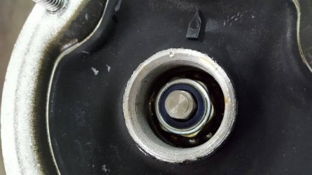

Die Stange des Dämpfers dreht sich beim Fahrwerkseinbau mit, wenn man die Mutter am Domlager festziehen will. Nur hat die Stange oben keinen Innensechskant... wie bekommt man die gekontert um das entsprechende Drehmoment auf die Mutter zu bringen? 1489771096316.jpg
