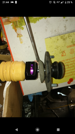

Ahoi,
nach dem Einbau vom neuen ST X Fahrwerk hab ich ein Klackern an der HA.
Beim überfahren von Unebenheiten kommt ein deutliches klack klack.
Das Geräusch kommt eindeutig aus dem Dombereich.
Domlager sind neu.
Dämpfer mit Domlager sind richtig zusammengebaut.
Mit den alten Domlagern gleiches Problem.
Untere Schraube natürlich im abgelassenen Zustand angezogen. ( Auto steht auf den Rädern )
Hat jemand ne Idee ?
Gruß Stephan
Ahoi,
Domlager sind neu.
Gruß Stephan
Mich erinnert das Geräusch....
… an meinen Z :D
Da haben wir an der VA vergessen eine Unterlegscheibe mit zu verbauen, da mussten wir dann wieder ran und dann war alles top.
… an meinen Z :D
Du meinst wohl die Scheibe unter dem Domlager VA.
Die sind drin. :t
Geräusch kommt eindeutig von hinten rechts und links aus dem Dombereich.
Die Distanzscheiben Pos.6 sind auch neu und drin.
Hast du das Stützlager nochmals angeschaut?
Ich glaube, wir hatten schon den Fall, dass es ausgerissen war.
Was meinst du mit Stützlager ? Aufnahme Domlager?
Da hat ja mit dem Serienfahrwerk nichts geklackert .
Habe die Dämpfer in Verdacht....
Was du Domlager nennst, ist an der Hinterachse das Stützlager meines Wissens.
Hast du die nicht erneuert?
Hast du diesen Teller dazwischen?
