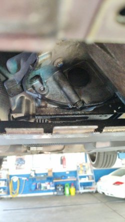

Da fällt mir ein.. ich hab derzeit ein "unbekanntes" Öl-Problem .. und hinter dieser Abdeckung zum Getriebe sifft es anscheinend auch? Simmering? Vllt tropft das Getriebe? Ich hab leider absolut keine Ahnung. Zum Thema Ölwanne haben wir ein paar Schrauben nachziehen können. Die waren etwas lose. Hoffentlich war's das.
Am Getriebe wurde bislang nichts gemacht, weil es immer perfekt gearbeitet hat. Werde erstmal beobachten, ob der Effekt nochmal auftritt.
