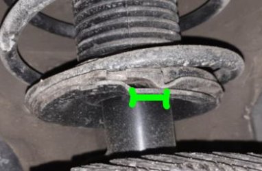

Ja. Die Feder sitzt schließlich nicht richtig im Federteller.
Das wird oben genauso krumm sein. Beim Entspannen der Feder wurde ihr Sitz im Federteller nicht korrigiert.
Auf der anderen Seite: Wenn neue Domlager reinkommen, muss das Zeug ohnehin wieder auseinandergefummelt werden. Dann kann man auch gleich Schrumpfschlauch auf die Feder-Enden ziehen, damit die Korrosionsgefahr gemindert wird.

Das Ende der Feder passt, die darf nicht Anschlag Federteller sitzen.
Was nicht passt, ist der Federunterlage.
Das Ende der Feder passt zwar in die Federunterlage, sitzt aber nicht im Anschlag des Federtellers. Die Gummiunterlage verhindert lediglich, dass Metall auf Metall arbeitet. Aber wahrscheinlich meinen wir das Gleiche: Die Feder muss, so weit es die Materialstärke der Federunterlage zulässt, im Federteller-Anschlag sitzen.
Das ist ein schönes BMW-Detail. Viele andere Autos haben das nicht. Dann wird ein Schlauch aufgeschoben oder Schrumpfschlauch aufgeschrumpft.

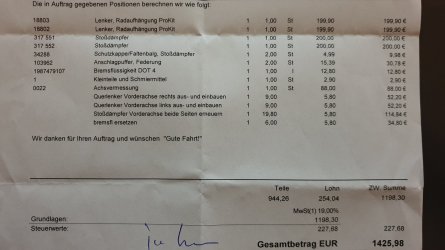

Möglicherweise stehe ich auf der Leitung: Für 1400 Euro wurden die zwei vorderen Dämpfer getauscht. Laut Leebmann liegt der BMW-Dämpfer bei UVP 285 Euro das Stück.
Wurde BMW-Original eingebaut? Oder waren das Zubehör-Dämpfer?
Was wurde denn da sonst noch gemacht? 1400 Euro ist auch dann eine Menge Holz, wenn nur Serie verbaut wird.
Mal aus einer anderen Rechnung:
Querlenker Vorne erneuern: 22AW
Stoßdämpfer Vorne erneuern: 20 AW
Hydrolager erneuern: 15AW
Sind zusammen: 57AW. Das mal 8€ pro AW sind: 456€
Die Fahrwerksvermessung würde ich mal mit 90€ Ansetzen, sind wir bei 546€, dann die 19% Mehrwertsteuer = 649,74€
BMW-Teile laut Leebmann (Stoßdämpfer, Minimum Schrauben, Hydrolager): 576,22€
Sind gleich 1225,96€, dazu kommt dann noch der Bremsflüssigkeitswechsel.
Ich schätze mal, die Teilepreise werden etwas höher abgerechnet sein.
Dann geh mal zu BMW und lass das Zeug da verbauen, da sind die 1400€ nix.
Hab die Rechnung mal angefügt, hoff man kanns lesen. Also Dämpfer sind wohl Sachs, Querlenker Febi.
Hab vorhin noch n paarmal von ca 40 runtergebremst, es ist blockiert vorne rechts immer zuerst. Was mir beim Lenken im Stand auch aufgefallen ist, jeweils während der letzten halben Umdrehung vorm Anschlag knarrt es leise aus Richtung der Vorderachse. Aber ob das vorher schon war keine Ahnung. Solangsam krieg ich wohl n Vogel :confused:
Febi, ich kotze....
Jetzt bitte das Programm MM13 bitte durch ziehen... das ist ja schon Betrug....
Mit Febi-Querlenkern haben die dich aber schön gelinkt. Das Zeug ist Müll und geht schneller kaputt, als du bis drei zählen kannst.
Lemförder Standard bekommst du im Aftermarket für weniger. Und die M von Lemförder sind doch auch günstiger, oder?
Das einzige, wofür man zum Beispiel die Febi Hydrolager benutzen sollte, ist das Gehäuse zu bekommen um die Powerflex PU-Lager oder ähnliche Querlenkerlager einzupressen.
Die Febi Lager sind mit ~20-25€ nämlich schön billig...

Nein, es ist Betrug! Einen lumpigen Febi QL in Rechnung stellen für 199,90 ist vorsätzlicher Betrug. Einer kostet 80,- Max
Das ist eine Meisterwerkstatt? Ab zum Obmann oder der Handw.k. ...
Das ist Abzocke und das nicht mal repariert sondern noch verschlimmert.
