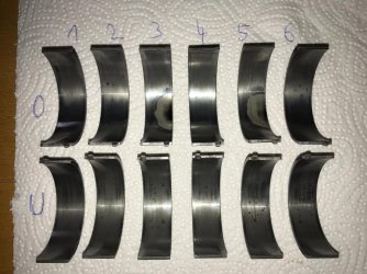

Servus zusammen,
ich hab hier nicht direkt eine Frage, wollte aber mal ein Bild zum Besten geben, welches die Pleullager meines E86 zeigt. Ist evtl für den einen oder anderen Interessant.
Das Auto hat 210k km auf der Uhr und ist, soweit ich das nachvollziehen kann, immer gut gewartet worden. Zum Fahrprofil: meine knapp 20k km die ich draufgefahren habe, werden nicht den größten Einfluss haben, aber ich fahre 13km einfach zur Arbeit und manchmal wird das Auto auch artgerecht bewegt.
Letzte Woche hat sich dann die Wasserpumpe verabschiedet und da ich die Unterbodenverkleidung schon ab hatte, hab ich gleich die Pleullager mitgetauscht :).
Ich hatte es schon länger vor und hab die Gelegenheit gleich genutzt.
Und, siehe da, die oberen Schalen des 3. und 5. Zylinder sehen garnicht mehr gut aus. Die sind praktisch durch. Lagerstelle fünf hatte eine kleine Riefe, die man auch an der Lagerschale sieht.
Ich habe das Lagerspiel mit Plastigage geprüft, es beträgt mit den neuen Schalen ca. 0,04mm. Bmw Vorgabe ist 0,025 - 0,06mm, passt also. Ich hab das allerdings nur einmal gemacht und die restlichen Lagerstellen mit der Bügelmessschraube gemessen, waren alle gleich.
Was ich mir nicht so ganz erklären kann, sind die Punkte auf den Lagerschalen. Es könnten z. B. Späne sein, die sich durchs Öl verteilt haben und in den Schalen abgelagert haben. Evtl. vom Zylinderkopf? Da gab es doch das Problem, dass sich eine Lagerstelle von der Nockenwelle wegen zu geringer Schmierung auflöst?
Vll kann einer was dazu sagen.
Ich hoffe, ich löse hier jetzt keine schlechten Gewissen aus...:j
Grüße, Josef

Ohhhhh Ohhhh, er hat die Büchse der Pandora geöffnet :eek: :o :confused:
Uffff 3 und 5 sehen wirklich nicht all zu gut aus, da ist die Oberflächenbeschichtung ganz gut abgetragen.
Hast du ein Bild von der Riefe an der Lagerstelle?
Punkte kann ich mir auch nicht so direkt erklären. Vlt. kann @Hell046 damit was anfangen?
Die Punkte sind Verunreinigungen von der Montage, dürften also schon ab Werk da sein. Könnten auch Durchdrücke sein, also Verunreinigungen unter der Lagerschale die dann solche Abdrücke auf der Lauffläche verursachen. Lagerschalen sehen für mich gut aus, nichts dramatisches. 3 und 5 natürlich etwas einseitig belastet, kann Pleuel sein. Aber hätte die ohne Bedenken drin gelassen. So sehe ich das, wer anderes sieht darfs behalten 😛

Hab kein Bild von der Riefe. Sah aber genauso aus wie die in der Lagerschale. Habs mit 1000er Schleifpapier etwas geglättet.
Wenn man sie schon offen hat, dann tauscht man sie doch auch oder? Oder hättest du sie nach dem Motto „never change a running system“ drinnen gelassen?
Ich persönlich bin froh neue drinnen zu haben und kann jetzt wieder beruhigt gasgeben.
Interessant wäre noch das Lagerspiel an den Lagerstellen mit den einseitig eingelaufenen Lagern und den neuen Schalen gewesen. Das hätte eigentlich deutlich enger sein müssen.
Du hast doch hoffentlich nicht die Kurbelwelle mit 1000er Schleifpapier bearbeitet? 🤐 🙈
Sieht mir nach erneuter Betrachtung doch mehr nach Einbettungen aus, also kleine Partikel die sich ins Lagermaterial eingebettet haben. Kann aber weiterhin schon von der Erstmontage kommen und ist nicht schlimm. Klar, wenn es schon offen ist kannst du sie neu machen aber 3 und 5 werden nach kurzer Zeit wieder so aussehen. Da müsste die Ursache behoben werden.
Naja, ich hab mit einem kleinen Stück 1000er Schleifpapier welches schon gut gebraucht war die Riefe nass (mit Öl) etwas geschliffen (falls man das so nennen kann) so dass der Übergang nicht mehr so scharfkantig war.
Das sollte sowohl von der Rauigkeit als auch von Maß und Form wirklich nichts ausmachen.

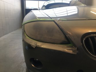

Hallo Leute,
meine Scheinwerfer fangen an sich langsam einzutrüben. Funktioniert bei unseren Scheinwerfergläsern der Zahnpastentrick? Oder kill ich damit meine Kunststoffgläser? Bzw. gibt es empfehlswerte Alternativen?
Habt Dank 😉
Hallo Leute,
Habt Dank 😉

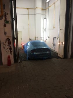

Hi,
also ich habe sie mit einem Kollegen, der unter anderem Smart Repair anbietet, komplett abgeschliffen und neu lackiert.
Sehen wieder aus wie neu.
Ist vielleicht die aufwändigste Methode, aber kann ich jedem nur empfehlen.
