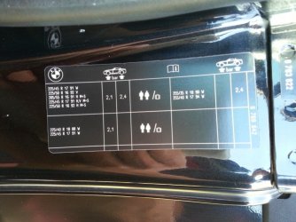

Mit welchem Luftdruck fahrt ihr Hankook V12 Evo 2? Falls die jemand fährt. Ich weiss es ist nicht der beste Reifen für den Z4 aber für das wie viel und wie ich fahre reicht das aus.
Hatte diesen Monat von S1 Evo 2 auf die Reifen gewechselt incl. anderer Felgen. Bilder mache ich dann mal noch. Mit den S1 kam ich gut klar bei ca. 2,2/2,4 Bar. Aber die haben so einen Standplatten, dass ich nicht mehr schneller als 160 fahren kann. Gibt dann zu viele Vibrationen. Die kann ich weg schmeissen, Standplatten dank Corona. Die Rechnung schicke ich dann nach China...
Die V12 fühlen sich "schwammig" an bei dem Luftdruck der bei den S1 gut war.
