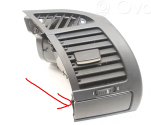

Hi zusammen,
weiß jemand ob man zum Nachrüsten der Getränkehalter auch andere Lüftungsblenden brauch?
Ober kann man die Getränkehalter in die Standartblenden einbauen?
Die Lüftungsblenden haben zumindest mal eine Blende, wo sonst der Getränkehalter raus fahren würde.
