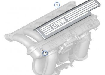

Leider habe ich zwei dieser Gummibuchsen von der Motorabdeckung verloren (Nr.2)
Kommen die einzelnd, wenn man eine beim Leebmann bestellt, oder ist das EINE Verpackungseinheit mit 5 Stk. drin?
Mindestmenge (5 Stück) muss bestellt werden. Preis pro Stück
Frag bei BMW vor Ort was 2 Stück kosten würden
