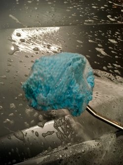

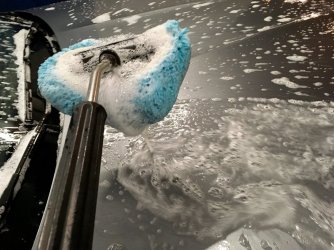

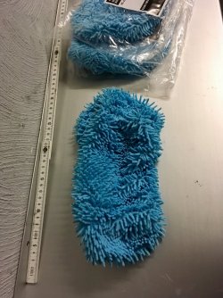

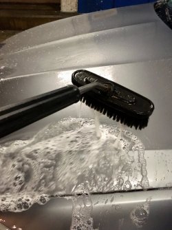

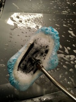

Kennt oder hat jemand so einen Überzug für die Schaumbürste? Wenn da genug Schaum durch kommt würde ich das gerne mal testen, finde dazu aber nichts :D
Ich habe mir diese hier gekauft.
https://www.amazon.de/dp/B01COEGN9Q/ref=cm_sw_em_r_mt_dp_MSjHybD33P59T

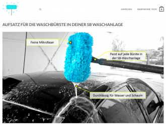

Sie ähneln denen von dieser Website sehr.
http://bürstenhaube.de/2015/10/25/hello-world/
Getestet habe ich sie auch schon. Der Schaum kommt sehr gut durch. Sie speichern ca. 300 ml Wasser und quellen dann auf.
Auf die Bürste passen sie auch gut. Ich bin zufrieden und werde sie weiterhin nutzen. :) :-)
edit: Es kommt deutlich mehr Schaum durch als in dem von @Dae-su geposteten Video.
