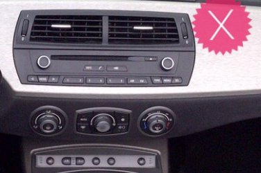

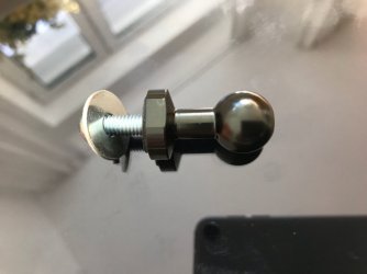

kann ich oben neben dem Radio ohne weiteren Schaden (bis auf das Loch selbst) durch die Blende und das Armaturenbrett bohren?
Ich plane die Befestigungskugel fürs Navi dort hinzuschrauben.
Links taugt mir das Navi nicht so sehr als Rechtshänder.
Zur Not, wenn’s shyce ausschaut, hab ich noch eine rechte Verkleidung hier liegen :)
Warum klebst du sie nicht? Mit nem guten 3M Kleber sollte das halten und verlustfrei wieder abzumachen sein.
Die Pads von der GoPro halten draußen z.B. auch bis 200km/h+ Fahrtwind und die GoPro sollte etwa das gleiche Gewicht wie ein Navi haben.
