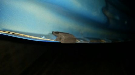

Der Seilzug meiner Haube ist gefährlich schwergängig.
Lohnt es sich den zu schmieren oder muss man den direkt tauschen bevor die Haube nicht mehr aufgeht?
Fetten ist schon mal gut, aber schau mal ob die sechs Puffer (pos.24) an der Haube noch vorhanden sind, oftmals fehlen diese und die Haube wurde durch due Anschlagpuffer (pos.8) strammer gedreht und dadurch lässt die sich kaum entriegeln!
Anschlagpuffer mal etwas entspannen und schauen ob es leichter geht!
https://www.leebmann24.de/bmw-ersatzteile/view/btdetail/?series=e85&typ=bt31&og=03&hg=41&bt=41_1453

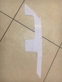

Hallo ,
ja du brauchst ein Teil zum befestigen der Stoßstange , aber das must du dir selber aus einem Kunsstoff herstellen, ich habe es POM gemacht .
Wenn du deine Originale Stosstange anschaust die hat unten eine Verlängerung bzw so ne Art Lappen damit du die Stoßstange am Unterboden befestigen kannst, die M hat das nicht deshalb Marke Eigenbau entweder du paust dir das auf ein Papier ab, oder ich schicke dir die passende Schablone die ich zuhause habe :-) alternativ kann ich dir den Adapter auch zuschneiden habe zuhause noch eine POM Platte in schwarz :-)
Gruß Ben
Habe den Text gerade geändert les nochmal , ja bin grad am schauen, sonst kann ich morgen kurz eins machen ... warte ...
6 Puffer gehören an die vfl Haube 3 an jeder Seite!Anhang anzeigen 293963
Von diesen Puffern habe ich auf jeder Seite genau einen auf jeder Seite, etwa mittig. Darunter ist jedoch auch eine geformte Fläche, wo er genau drauf trifft.
Die anderen finde ich jedoch nicht^^
Dann sind die verloren gegangen, die Haube fängt an zu flattern und schon dreht der nächste die Anschlagpuffer strammer[emoji51] die winzigen Gummis sind zwar teuer aber machen Sinn.
wenn die vorderen Puffer neu sind kannst du die Anschlagpuffer runterdrehen bis die Haube leichter aufgeht, kannst du aber auch jetzt schon testen in dem du die verbliebenen Gummis nach vorne setzt!
Tipp: mach alle sechs neu[emoji6]

Haha das gleiche Thema hatte ich auch ... hab alle neu gekauft Haube neu eingestellt und alles wieder perfekt :-)
