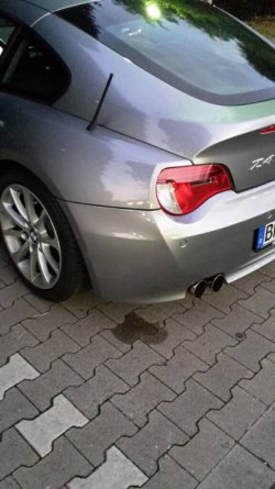

Mir ist aufgefallen, dass sich hinten links unter meinem Auspuff immer eine kleine Pfütze bildet. Woran kann es liegen und wie kann man es beheben?
Undichtigkeit wo genau? Der ESD ist quasi gerade erst gemacht worden?
Sorry dumme Fragedann leg dich mal unters/ans Auto nachdem du gefahren bist und schau an den Schellen zum ESD
