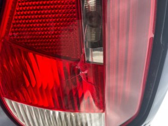

Hallo zusammen,
Irgendwann in der letzten Woche muss es meine rechte Heckleuchte erwischt haben. Kann mir zwar nicht erklären, wie das passiert ist, aber gut. Hab schon einen Händler aus Essen bei dem großen Online-Auktionshaus kontaktiert. Kosten so um die 250€.
Hat einer von euch vielleicht noch eine andere seriöse Quelle für das Teil?
