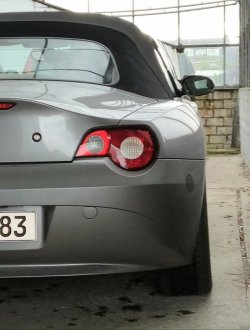

Ich hatte vor dem tiefer legen schon 10er drauf. War vorher schön bündig. Jetzt ist mit den 10ern echt viel Platz bis zum Kotflügel. Habe auf dem Handy nur ein vorher Foto.
Interessante Seite. Welche ist das? Auf 8x18 sind nur 225er Reifen, falls das für die Rechnung wichtig ist.
Da hast Du nen Rechenfehler drin...

Wie gesagt passt 8,5x18 ET35 mit 12er Platten gut. bei 8x18 ET35 mit 15er Platten hat man 3mm mehr Luft. 15er Platten passen also ideal.
Nö, kein Fehler.
Ich habe doch geschrieben, dass er dann bei ca. 9.5 mit ET35 wäre, aber ca 3mm mehr Platz.
Ok, es sind 4mm :D
